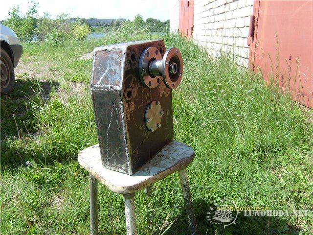

В свое время в ходе дискуссии на форуме я предложил делать колесные редуктора
из доступных и бюджетных шестеренок от восьмерки.
И вот что из этого получилось...

al 550 писал(а):И вот что из этого получилось...
судя по фото и сравнивая с табуреткой... габариты этого изделия :shock: :shock: :shock: :shock:

Терпение, господа вездеходчики, все по-порядку.

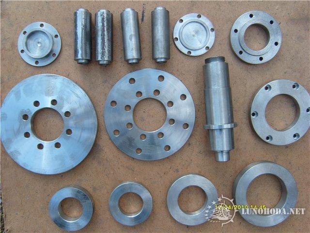

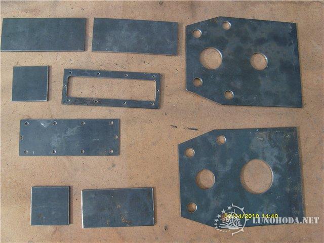

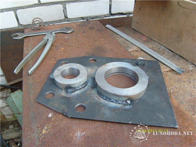

Простенькая на вид коробочка потребовала изготовления немалого количества оригинальных деталей:
для изготовления самого корпуса
и для его начинки

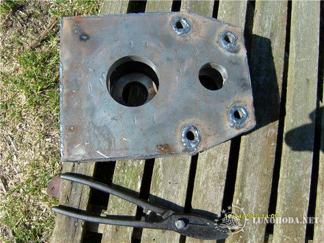

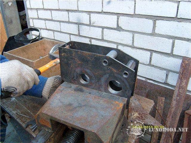

Табуретка эта из серии мини. А размеры корпуса определяются размерами внутренностей. А шестерни там немалые, ведь передаточное число 1:3,7
Далее сварочные работы

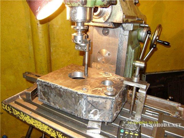

Сообщение al 550 »
Готовый корпус нужно расточить под подшипники

al 550 писал(а):Терпение, господа вездеходчики..
хотя-бы вес узнать можно??
Сообщения: 18770
модераторы название темы подправьте [:})
al 550
Сообщения: 57
Зарегистрирован: 22 янв 2010, 14:32
Сообщение al 550 »
Ну вот, опять все и сразу. А интрига? А томительное ожидание... Ладно, скажу. Чуда не случилось. Редуктор тяжелый, немного больше 20 кг.
Точно скажу позже, когда соберу полностью. На фото нет еще двух деталей - шлицевого фланца и диска-ступицы с колесными шпильками, а на выходном валу не дорезаны шлицы - фреза сломалась.

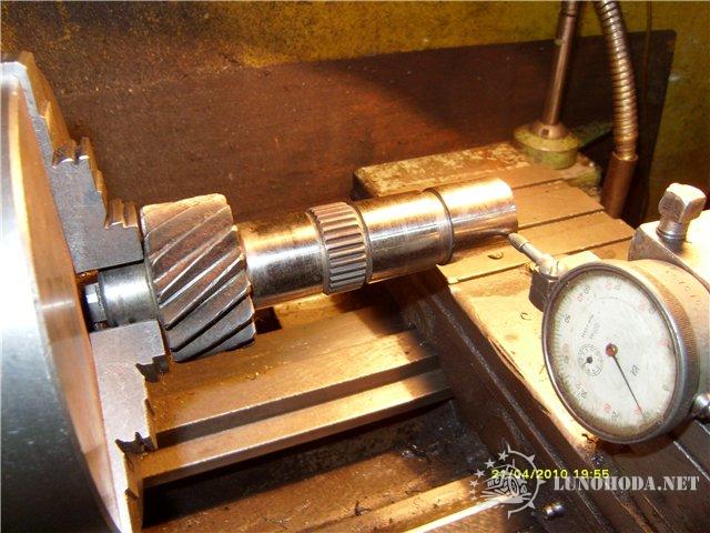

Продолжим. Вторичный вал КПП нужно обработать на станках.
Токарном: проточить до нужного диаметра, укоротить и нарезать резьбу
И фрезерном - нарезать шлицы под жигулевский фланец

Только на фотках один, а если это колесный редуктор, то их надо несколько больше.
Алексей Сургут
Сообщения: 2441
Откуда: Сургут
Сообщение Алексей Сургут »
Штуковина замечательная в своем роде,только вот колеса 1450 мм в диаметре редуктор не выдерживает,в свое время эксперименты проводили,честно сказать-и 1300 мм в диаметре-под вопросом.если только аппарат будет нетяжелый.А так автору респект-работа в правильном направлении ,только шестерни от трактора поставить-и будет гуд.
