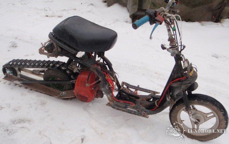

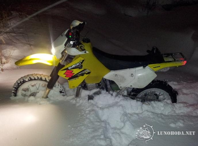

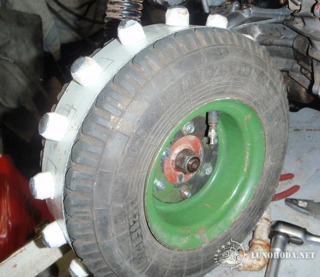

Варианты "Звёздочка-Колесо" на малой технике
Фоты с сайта http://www.snowmobile.ru/
скутер
целиковая звёздочка
мотоцикл
скутер
целиковая звёздочка
мотоцикл
