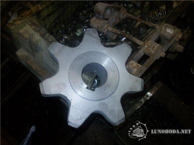

Здравствуте всем !
С новым годом.
Сегодня дежурю по предприятию , ну и совмещаю неприятное с полезным.

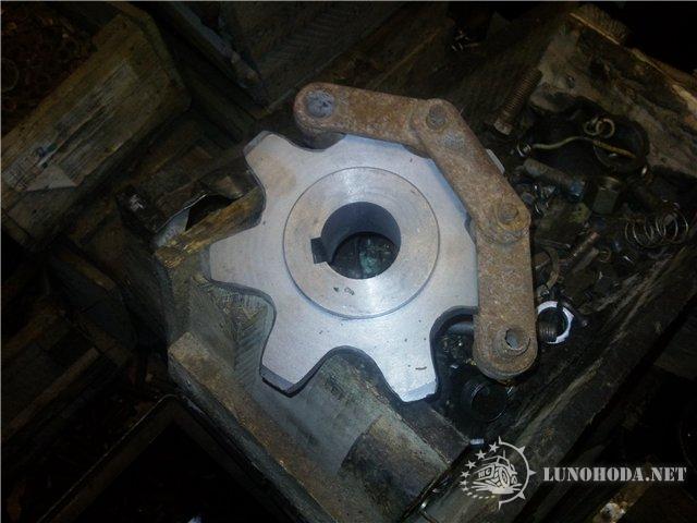

полазил по сусекам и надыбал пару звездочек.
диаметр по вершинам 200мм, по впадинам 120 мм.толщина 25 мм.
как думаете , не применить ли их на приводые. не мал диаметр?

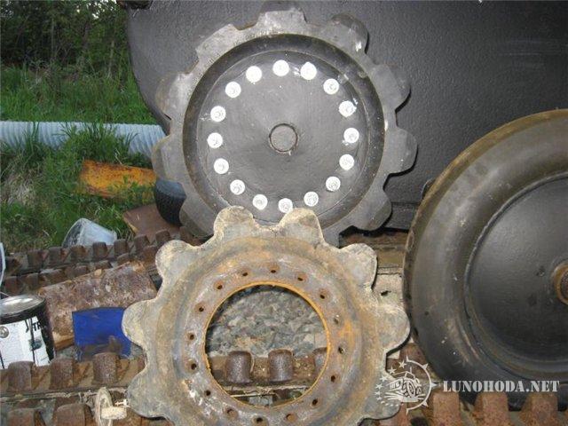

Есть еще один вариант.
может применить в качестве заготовки на звезду вот такое колесо
(которое Ф300мм)?
http://dikon.ru/kolesa_bolshe3-13.php
толщина резины 65 мм на сторону.
или поменьше ? не могу определиться с размером.

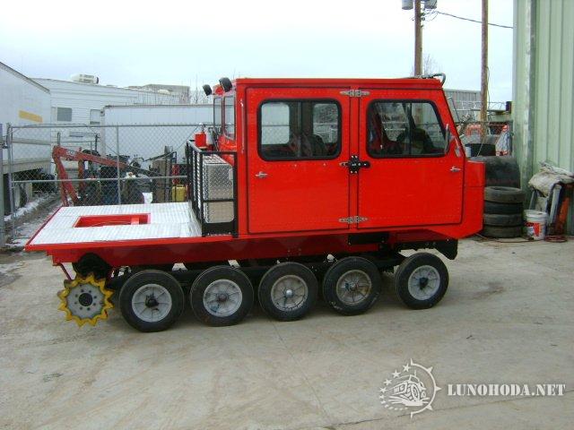

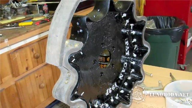

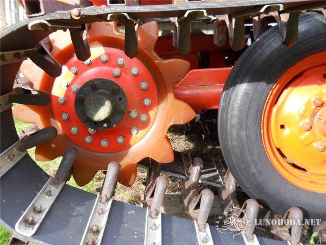

Америкосы на свой Snow catЫ ставят всегда либо резиновые а чаще полиуретановые
фото брал от суда http://www.forumsforums.com/3_9/forumdisplay.php?f=88
На Бомбордье В-12 делали так
Есть ещё такой вариант сделать стальной каркас и залить его
полиуретаном (Как я понимаю заливается он несложно ...на одном из фото видно следы заливки )
Вот фирма в Америки по производству всего и в частности GEAR для снегоходов http://www.fallline.com/store/polyapps.cfm?Cat_ID=2
