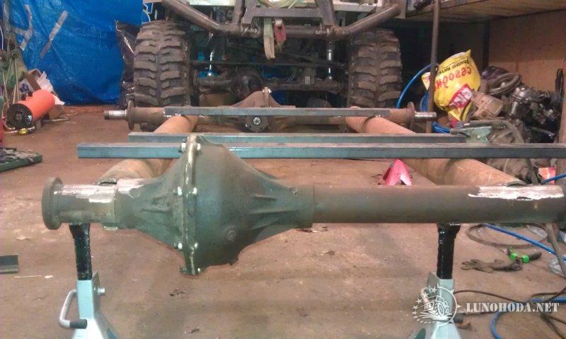

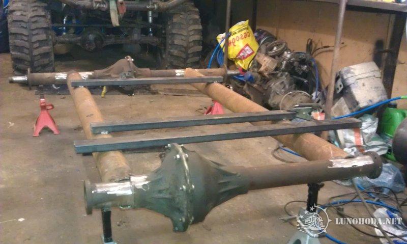

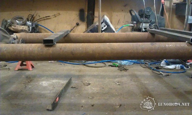

Посчитал объем продольных труб - получается в районе 22 литров. Думаю, что бы там сделать. Может, бензобаки? Такой объем впустую пропадает.
ЗЫ: Глушитель в раму выводить не хочу, не правится концепция.
