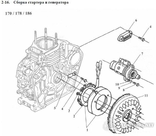

mastercfif писал(а): Для гены нужен тахометр от дизеля.
то есть тахометр 2511-3813010 с дизельного ГАЗ-33081 пойдет? и как найти выход на тахометр с генератора стационарника?

Сообщение mastercfif »
Я думаю так же как и на схеме. С обмоток до диодного моста.

вовочка писал(а):то есть тахометр 2511-3813010 с дизельного ГАЗ-33081 пойдет? и как найти выход на тахометр с генератора стационарника?
А вот ты о каком!? Надо посмотреть звезда или треугольник соединение обмоток, если треугольник то на каждый вывод уйдут по два провода обмоточных, если звезда то по одному и должен быть еще ноль, три соединенных провода. При звезде берем ноль и один из выводов, при треугольнике два вывода, но может понадобиться снизить напряжение.
