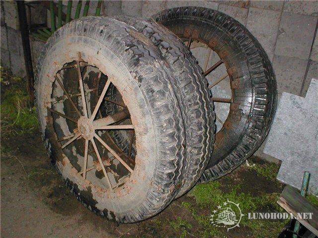

А Я сегодня занимался заготовками на зиму. Местные умельцы презентовали такие колеса, диски как раз под кировский размер, осталось удалить все лишнее и приварить все нужное

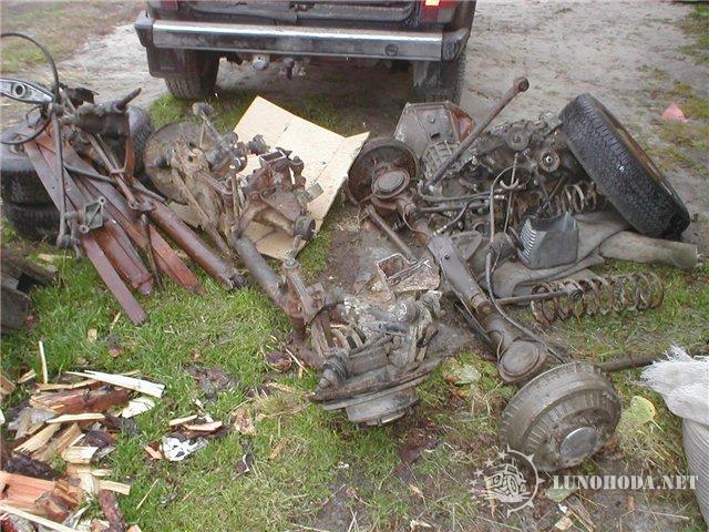

Попутно приобрел по цене металлолома такой набор юного вездеходостроителя (нива, только без кузова, ну и рессоры пригодятся)

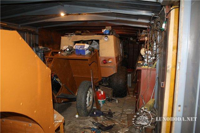

Еще бы какая добрая душа разгрузила гараж от вездеходов, то в принципе Я готов к новой стройке..

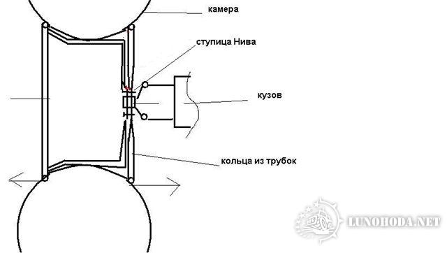

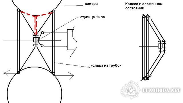

Вчера нагнул кольца для колес, и думаю, что делать дальше? Хочу сделать колеса, в разобранном виде занимающие в салоне авто минимальный объем. Во первых нужно, что бы они быстро разбирались, а здесь вариант один, при снятии колеса открутить 5 гаек на диске колеса, значит диски будут двойные, и при снятии колеса будут распадаться на две половинки, тут все понятно, а как сложить три колеса в одну стопку (матрешкой), если делать по такому варианту, большие половинки из трубок друг в друга поместятся, но есть сомнения в их надежности, хотя нагрузка на три колеса планируется в 200 кг, вес колес не учитываю.
можно сделать не так размашисто, но будет диски камера раздвигать, да и опора только на трубках, поперечные ремни тоже трубки не удержат.
Придется увеличивать ширину рычагов подвески, а она тоже в салон хочет поместиться
Интересное занятие-трехколески строить :)))

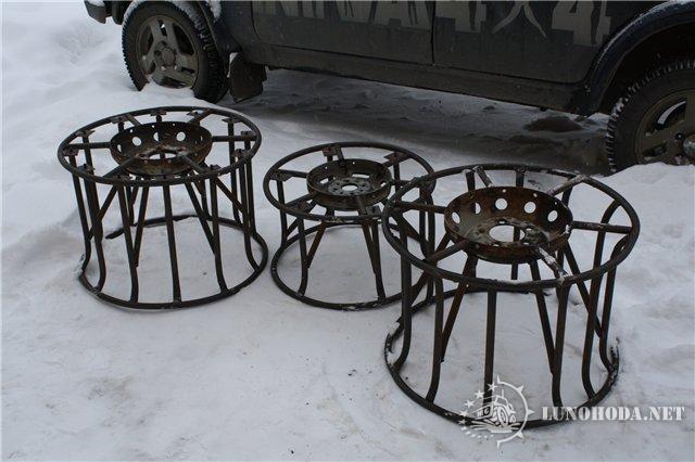

А Я не спеша колеса колеса сварил, два под кировские камеры и одно под кразовскую.

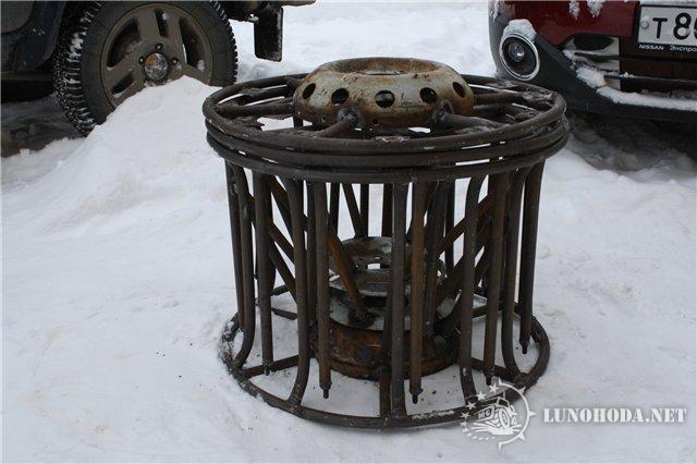

Весь прикол в том, что они могут складываться в такую катушку

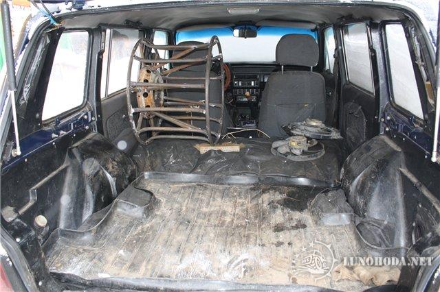

Катушка в салоне авто как и задумывалась займет примерно такой объем, камеры и бандаж в спущенном виде в остальные пустоты поместятся.
Вес трех дисков 56кг, вес колес получится примерно 150 кг (две кировские камеры по 25 кг, одна кразовская 16, ну и на ремни по 10 кг на колесо).
Надеюсь, места хватит, чтобы разместить рядом раму вездехода из трех частей (в 150 кг тоже надо уложиться)
Вот это "прикол"! :shock: :shock: :shock:

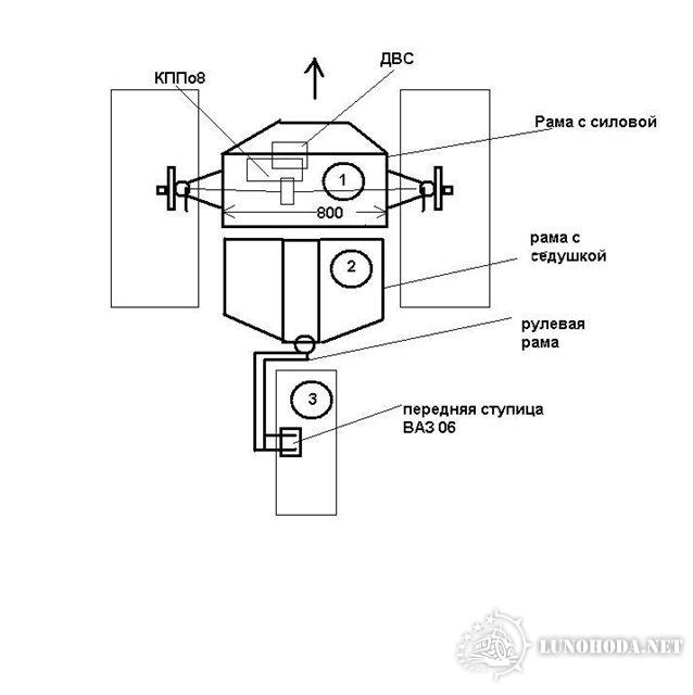

Его еще построить надо, но "Ребус" или "Казус", что нибудь получится - трехколесная переломка! (интересно аналоги в мире есть?) %)
составные части:
