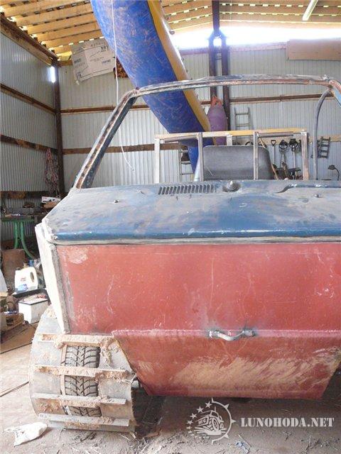

Школьный писал(а):Видики хорошие - убедительные.
Водомета похоже не будет?
Винт будет, уже делается.
По расчету техника позволяет поставить четырех лопастной винт диаметром 450мм!!!, шаг 300 мм, тяга на швартовых в этом случае предполагается 480кг!!!!
Но поскольку такой сведет геометрическую проходимость задней части вездехода в "ноль", будем ставить трех лопастной Вихревский, диаметром 240 и шагом 300-285мм, попробуем получить тягу на винте 120-180кг.
Так же надеюсь будет и вариант с колесами и синхронизирующими роликами, но пока не определились с самими колесами, либо искать замену или ставить по два на ступицу, для ширины, получится "ужас", о шестнадцати колесах. 8P , либо расширить диски и покрышки транспортеркой, где то видел.

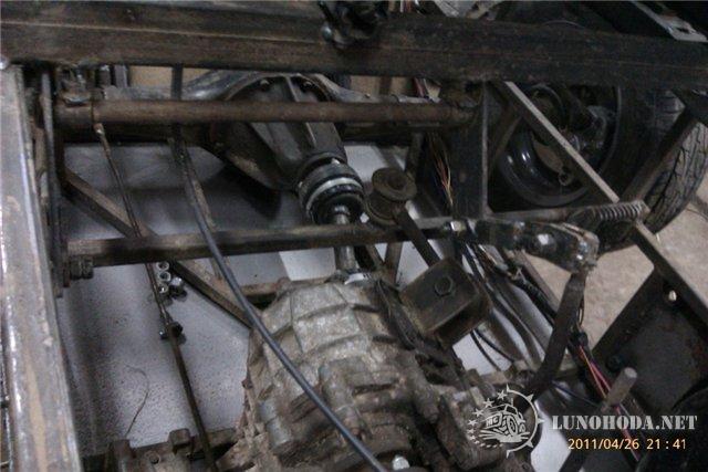

Вездеходик просто класс, а можно фоток побольше узлов трансмиссии (КПП, шрусы, карданы) :yahoo: [:-}

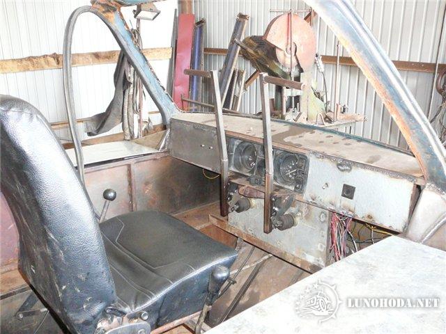

на видео по склону есть проблемы с торможением. т.е. не очень удобно управлять рычагами. получается нужно и тормозить и управлять. если сделать трансмиссионный тормоз который будет приводится от педали то наверно будет лучше а вес не намного увеличится [:})

Управление на видео еще не очень совершенное, как выяснилось позже правый по ходу вакуум травил и фактически оба были в отключке, сейчас замажем, загрунтуем поставим новый вакуум и попробуем.
Я хочу сделать общую педаль на оба вакуума, которая будет дублировать ручки, возможно туда же сделать стояночный тормоз(мех фиксатор нажатой педали), не знаю на сколько допустимо использование главной тормозной системы для этого.

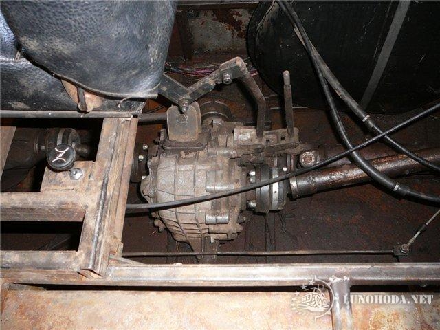

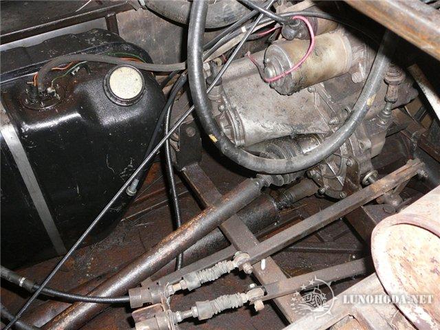

Интинец писал(а):remix59
Передний кардан: Два пром. шруса Нивы на укороченной палке привода Оки.
Кардан от РК до заднего моста стандартный задний Нива, кардан от двигателя к РК самодельный, внутренний ШРУС Ока, кусок палки Ока, толстостенная труба, кусок палки Ока, пром. ШРУС Нива, он самый нагруженный(пришлось переделывать после поломки)

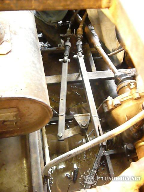

Сообщение remix59 »
Управление КПП Ока сделано из рукоятки и тросов какой то иномарки и такого механизма прикрученного к валу выбора передач.
remix59 писал(а):третий вариант стоит
А можно фото самого удачного варианта
Он на фото. Труба 45, стенка 8мм, два коротких вваренных конца от привода Ока.
