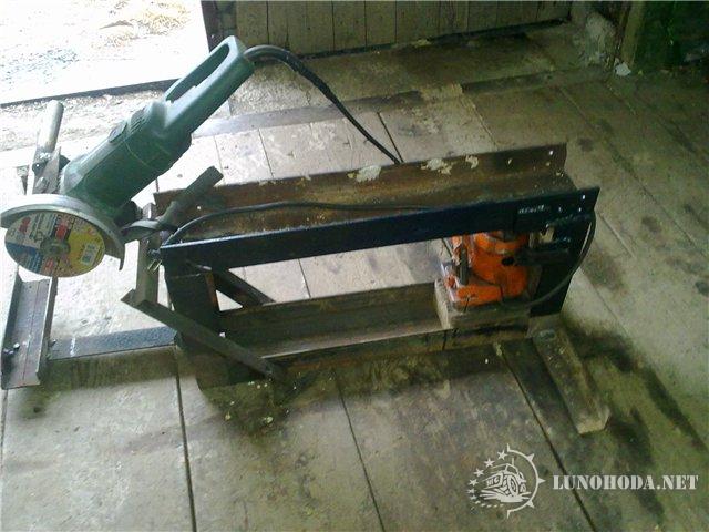

А как работает Ваша гордость, станок для нарезки опрессовки и траков?

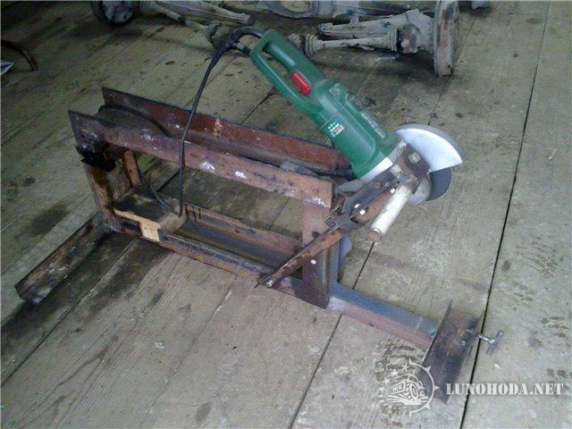

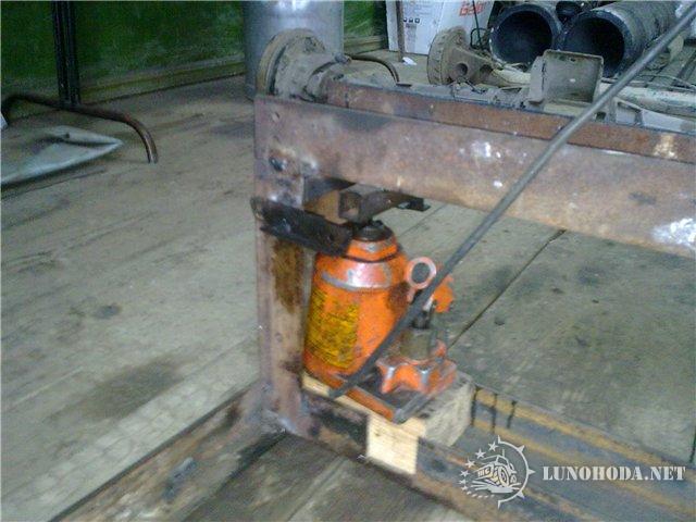

aleks727 писал(а):leroy
Болгарка на подвижной шарнирной раме. Труба нарезается в размер, далее обжимается на концах в кондукторе при помощи 2-х тонного гидравлического домкрата.
Все очень удобно и в одном месте.

leroy
Теперь понятно. На первом фото не было домкрата. [:})
