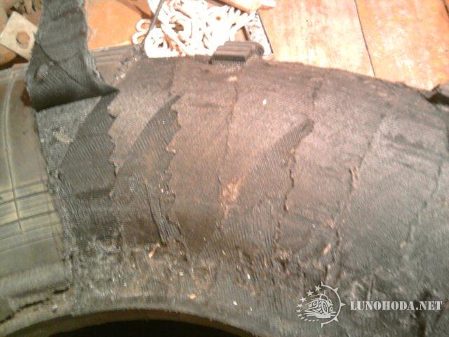

Николай Васильевич писал(а): Это срез неудачный-срежь наискосок и увидешь 10.
срезать то неоткуда это фото с сайта отсюда из (обдираем авиапокрышку)
romaxxxx
Сообщения: 165
Зарегистрирован: 17 мар 2011, 22:49
Имя: 89218131366
Откуда: иваново родники
Сообщение romaxxxx »
http://lunohoda.net/forum/viewtopic.php ... sc&start=0
вот ссылка на страницу но информации минимум
romaxxxx
Сообщения: 165
Имя: 89218131366
да действительно 10 слоев содрал 6 осталось 4-5 мм извините за недоверчивость

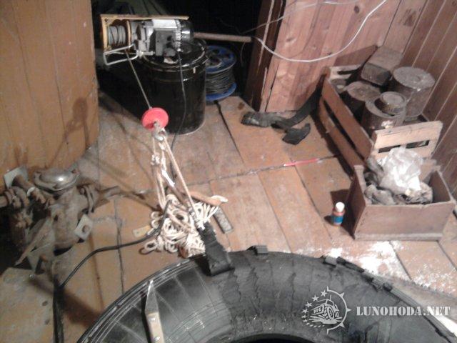

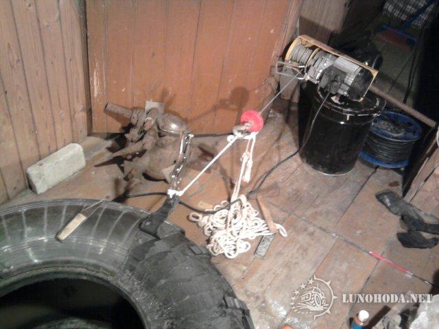

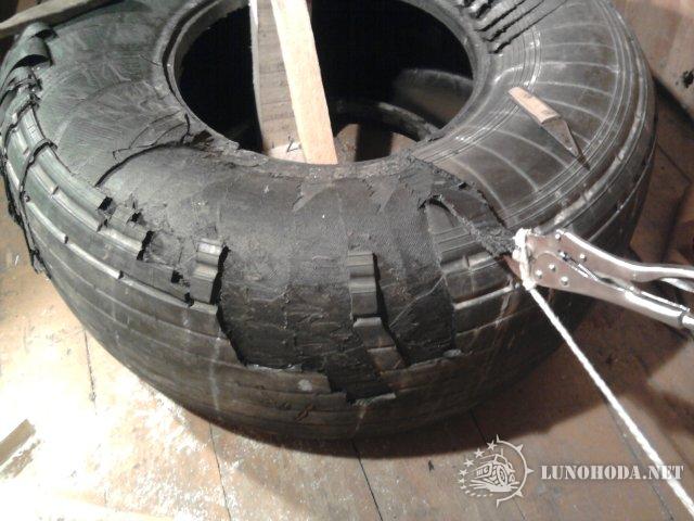

кто нибудь подскажет какие камеры сюда вставить? а то по мере продвижения работы покрышка начинает мяться

romaxxxx писал(а):кто нибудь подскажет какие камеры сюда вставить? а то по мере продвижения работы покрышка начинает мяться
на время обдирки можно любые примерно подходящие по размеру, а вот для езды лучше родные, этот вопрос уже не раз обсуждался.
1200х500х508 это урал вездеход, на обдирку должна пойти
как-то ты всё не правильно делаешь. После обдирки снаружи должен быть виден слой корда доходящий до половины боковины или чуть меньше, если этого нет значит мало слоёв сдираешь. Посмотри в теме обдираем покрышки /ИНТЕРЕСНО/ хорошо видно этот слой [:})
И ещё если даже драть так как ты это делаешь идти надо не против часовой стрелке, а по чтобы слой не пытался оставаться (средняя фото)
*** нельзя ***

Тимур писал(а):как-то ты всё не правильно делаешь
в первый раз всетаки делаю но вроде пошло пошел в другую сторону оставаться стало меньше а остается 4 ряда и 5-ый немного а на ходовой конечно грязновато просто фото пока нет да лебедка че то не хочет работать ночь дома полежит крутит а на улице не хочет гудит и все так что отложу это дело на день два
