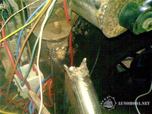

Сегодня провёл испытания с 5 АКБ. Максимальная скорость 18,5 км/ч (расчётная 16,5) . Установившийся ток при максимальной скорости "по ровному". всего 20 А! Т.е. потребляемая мощность чуть более 1,2 кВт, что менее 2 л. с.! Ток при езде по глубокому снегу 60 А. Скорость, примерно вдвое ниже. Судя по стрелочному прибору, ток даже при старте в снегу, не превышал 80 А. С пассажиром не проверял, т.к. при попытке пересечь с ходу снежную дорогу с высокими брустверами, аппарат развалился. Оторвалась рулевая тяга и сразу 2 задних колеса. (Каждая ступица держалась на 3 прихватках).
Водитель не пострадал, только вылетел из нагрудного кармана телефон. Поэтому и нет фото с места аварии.
Теперь буду разбирать, обваривать , красить, взвешивать...
