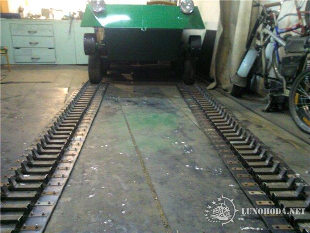

Известны ли;
Колея, колёсная база?
Клиренс?
Вес? ( хотябы примерно )

Как изготовлялись гусеницы?
Ходовые испытания были?при такой короткой ходовой и под пружиненых катках возможны клевки вперед назад.

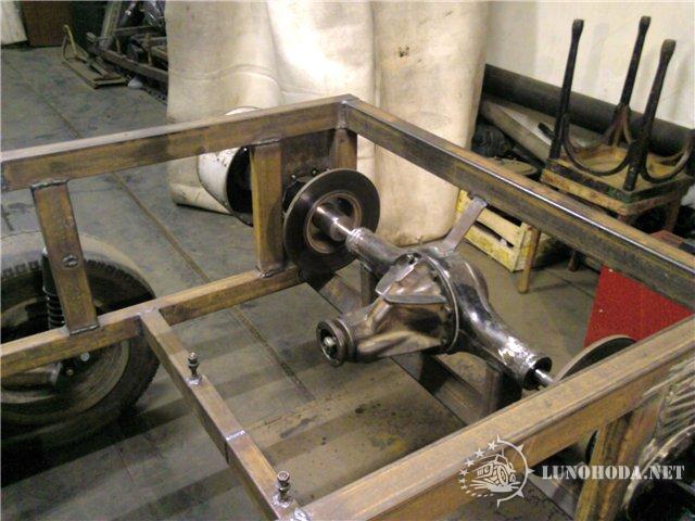

Ватар писал(а):Oleg писал(а):
Крепление чулка заднего моста как-то доверия не внушает. Не свернет его? Может вперед упоры какие приварить?
Чулки были обрезаны и на бортах сделаны съёмные обрезки чулков,тем самым были расширены опоры подшипников чтобы нагрузка была по центру подшипника.
Понятно, увидел на следующих фотках :roll:
А вот ось качения рычага подвески теперь вызывает сомнения в надежности :oops: Там гайка приварена к раме и болт в нее вкручивается и этот болт является осью, правильно я понял? [:})

Автоном писал(а):Известны ли;
Клиренс?
ширина по гусеницам 1860,длина 3200,высота 1140, клиренс 400,ширина гусениц 415 мм.

viktor D писал(а):Как изготовлялись гусеницы?
гусеницы изготовлены так же как у Юкона,шаг 105мм.

Valdemar писал(а):акие ступицы на катках и как закреплены или приварены к рычагам (фото);
ступицы самодельные,рычаги на осях, торможение родными вазовскими суппортами.
