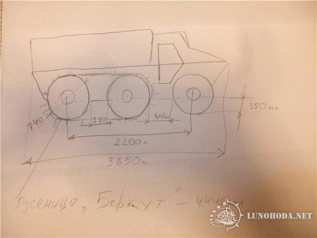

хотелось все жеско...
а если 2-ю оску на независимых А-рычагах положение улучшится?
на аргсо вообще подвески нет
не надо выдумывать велосипед, посмотри как делают другие, и сделай лучше ..

avtohirurg писал(а):! Применение подвески, позволит сделать менее прочную, а значит более ЛЁГКУЮ раму (кузов)
Санха писал(а):плавающий-корпус типа лодки.
скорее всего прочности рамы в совокупности с корпусом должно хватить. но на передке наверно подвеска лишней небудет.Санха писал(а): листовым алюминием.

"Жёстко" не есть хорошо. Вы же не танк собираетесь делать (хотя и там подвеска присуиствует). В грузовиках рамы НЕ ЖЁСТКИЕ, и это при наличиеи подвески. Комфорта при езде никакого, управляемость плохая. Если ездить не только по гладкому льду, то при переезде препятствий будут слишком большие нагрузки на раму (кузов), а на скорости ещё и ударные."Арго", другое дело: Невысокая скорость, бортовой поворот, довольно лёгкий и маленький, несущий кузов.

это что уазкин военный передний мост в независимый переделать?
где бы научится этому

по этой книге я свой третий или четвертый делал. а потом опять начал какую то отсебятину строить. Санхахочет какого то совершенства . но от половины предложеного набора видимо придется отказаться.
ну хочет человек разогнаться по льду до 80кмч только кроме подушки под зад надо такуюж над головой приклеить . он всеж на сто работает наверняка приходилось проехать на авто с заклинившим амортизатором

Вообще то я автору темы советовал прочитать... Если он не читал, конечно.МВП писал(а):avtohirurg
Зачем? Разве передний поперечный балансир это "независимая" подвеска? А уж ЧТО закрепить на балансире, "военный" мост "УАЗа", или "гражданский" от "Жигулей", это от фантазии зависит...это что уазкин военный передний мост в независимый переделать?

avtohirurg писал(а):Вообще то я автору темы советовал прочитать..
читал..не убедило там не про вездеходы а про мото вездеходы все легкое-двиглы мото, камеры, муровьинные редуктора..итп.
может в моей схеме заменить уазкины мосты на нивовские редуктора с ГП 4.44 -тогда можно и на независумую подвеску перейти.
А привода не порвет?
Хотя рычаги,привода-запнешься о не хилую кочку и ченись потом в болоте полдня..
аааа... голова кругом

Это как например?avtohirurg писал(а): Разве передний поперечный балансир это "независимая" подвеска? А уж ЧТО закрепить на балансире, "военный" мост "УАЗа", или "гражданский" от "Жигулей", это от фантазии зависит...

Промежуточный подрамник придётся сделать. Я где-то видел такое, вроде даже на УАЗкином мосту сделано было.Санха писал(а):Это как например?avtohirurg писал(а): Разве передний поперечный балансир это "независимая" подвеска? А уж ЧТО закрепить на балансире, "военный" мост "УАЗа", или "гражданский" от "Жигулей", это от фантазии зависит...

ссылочку мона какую нибудь про балансиры....
или фото.
или фото.
