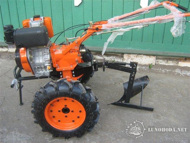

народ!!!! кто знает как сделано на этом мотоблоке (Кентавр или Zirka) соединение двигателя с редуктором - жестко или через муфту?
в инете вроде ничего не нашел....

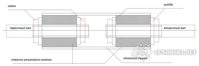

Ещё вот такая самодельная муфта: Отличается очень малым диаметром. От степени затяжки гаек , зависит передаваемый момент. Чем сильнее затяжка, момент выше, но становится более жёстким соединение.

avtohirurg
ОГРОМНОЕ спасибо за подгон такой замечательной идеи!!! [:}) [:}) [:})
очень просто... но можно вопрос: а какой момент такая муфта может передавать? если можно то с примером из жизни: размеры и реально передаваемый момент
буду очень признателен [:})
Я использовал такое соединение для привода вентилятора. Другого опыта нет. Для паредачи больших мощностей, кислородного шланга будет недостаточно. Бывают ваккуиные толстостенные шланги...

avtohirurg писал(а):Ещё вот такая самодельная муфта: Отличается очень малым диаметром. От степени затяжки гаек , зависит передаваемый момент. Чем сильнее затяжка, момент выше, но становится более жёстким соединение.
муфта может и хорошая, но очень габаритная....

avtohirurg
как внутрение гайки затягивать?
и зачем два шланга одного не хватит?

mmcl200 писал(а):как внутрение гайки затягивать?
а зачем их затягивать, поставить самоконтрящиеся, навернуть, вставить в трубу и затянуть наружние придерживая вал :oops:
Про гайки уже сказали.
А шланг, конечно можно и один. Тогда "вторичным валом", будет сама труба... Т.е. "частный случай" , потому что первоначальный варивнт, это как бы две муфты, а так, одна будет, только на выходе труба, вместо вала.
