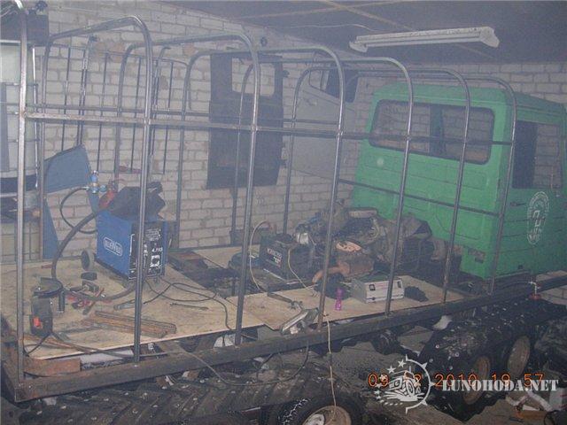

посчитал 24 колеса :shock: :shock: :shock: :shock:
кулибин64
Сообщения: 2277
Имя: Михаил
Сообщение кулибин64 »
Саня писал(а):посчитал 24 колеса
Пришлось раскошелится, б/у такое количество одинаковых не найти.

мюнхаузен
Сообщения: 68
Зарегистрирован: 29 ноя 2010, 19:48
Имя: +7 (922) 476-15-21
Откуда: Тюменская обл, Уватский. п. Туртас, ул. Пионерская, д. 8.
Сообщение мюнхаузен »
слегка бы покритиковал если автор не против .... :)
Меньше получается, лучше - нет.
мюнхаузен писал(а):слегка бы покритиковал если автор не против .
Всегда пожалуйста.
мюнхаузен
Сообщения: 68
Всегда пожалуйста.
Просвет мал -раз . Два - сопротивление качению вдвое против обычной 2х гус. компоновки больше , 24 катка - перебор , хватило бы половины при - см. пункт 2 . Подвеска - можно было выполнить независимую с опорами по краям , или с пружиной на оси . Высота сиденья водителя(комфорт) - на 2х гус-ной тоже ниже . Раздатки прямозубые - вооооют , сам проверил . Понимаю ,что пробный , пилотный вариант , для того и предназначен ....
comer
Сообщения: 583
Зарегистрирован: 21 июн 2009, 21:25
Имя: 8 921 371-43-04
Сообщение comer »
мюнхаузен
Гусы идут след в след и делают всего две колеи, задние идут по уже проложеной колее передними гусами и термин качение к этой технике не применим . Потеря одной а возможно и двух гус, оставлят шансы приехать домой. Просвет-клиренс большой, на гусеничной технике щитаю не нужен. Не зависимая подвеска это усложнение, лишний вес и роскош которая может подвести.
ВЕЗДЕходы от слова ВЕЗДЕ.
Быстрая личка 8 921 371-43-04
кулибин64
Сообщения: 2277
Имя: Михаил
С просветом согласен. Из 24-х катков 16-ть Ведущие. Подвеску можно поставить на рессоры. Высоко сидишь дальше видишь. У раздатки вращение не сильное и мне не слышно гудят или нет. По второму вопросу; зато нет бортовых.

а пробуксовка была внутри гуськи при нагруске [:})
traktorist 73
Сообщения: 25
Зарегистрирован: 21 ноя 2010, 18:08
Откуда: Кемерово
Сообщение traktorist 73 »
шуруп писал(а):а пробуксовка была внутри гуськи при нагруске [:})
О как, я вездеходчик с некоторым опытом и не разу подобного вопроса даже и не возникало, оно, наверное, и понятно вездеходы то всё заводского исполнения, а там привод звёздами, как им пробуксовывать. А сейчас гляжу на эту констукцию - нравится, но на вопрос от Шурупа однозначно ответа не вижу: по идее буксовать не должно при условии достаточной натяжки, а если снег да с водичкой, а там как обычно ещё и глина сопливая и это при хорошем морозце - х.з. как оно себя покажет. Кулибин что скажешь?
кулибин64
Сообщения: 2277
Имя: Михаил
У меня в каждой гуске четыре ведущих колеса надеюсь не должно.
