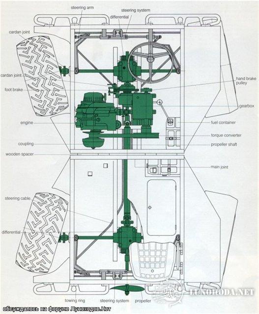

Вот еще. И видео рекламное где-то есть. Где-то мы это обсуждали.
Шурик
Сообщения: 3682
Откуда: Мурманск
Сообщение Шурик »
Oleg писал(а):Где-то мы это обсуждали.
Тута:http://lunohoda.net/forum/viewtopic.php?t=2724
