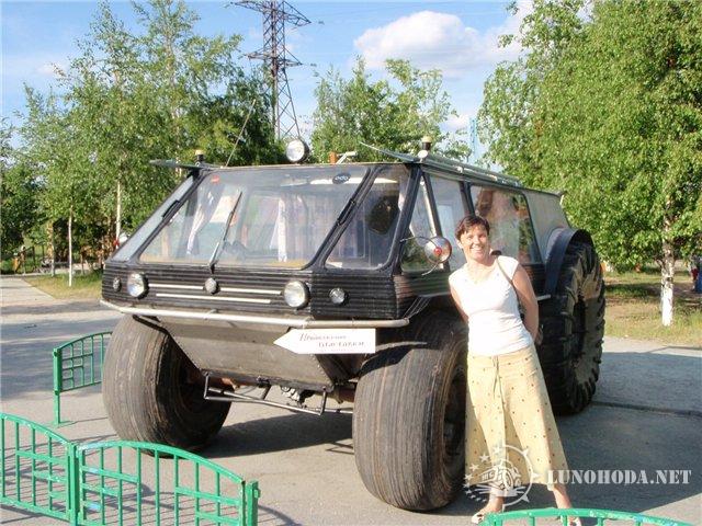

Ещё в союзе ... писалось в МК , ТМ , показывалось в ЭВМ ... похоже жив до сих пор
Aлексей
Сообщения: 1325
Откуда: МУРМАНСК
Сообщение Aлексей »
Некоторые идут по другому пути :)))
