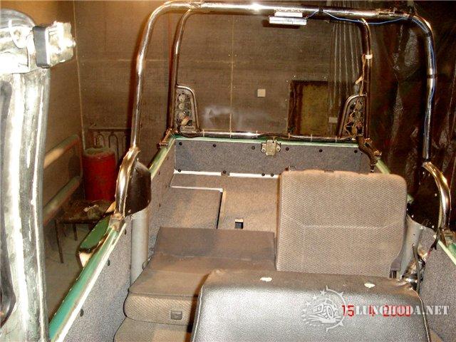

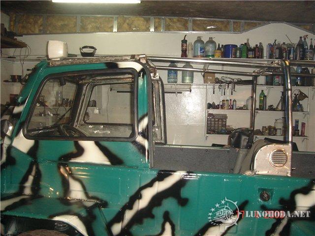

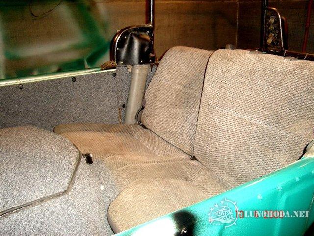

Mongoose писал(а):ose"]Что бы понятно, речь пойдет вот об этой машинке.
Кузов сталь. нержавейка.
верх складной для транспортировки на прицепе уменьшить парусность.
Для удобства пиф-паф.
Ширина внутри всего 1150мм.
Кузов лодкой, дверей нет.
.ручника(стоночный) нет. Подходит любая доска.
Предстоит вот такая имплантация.

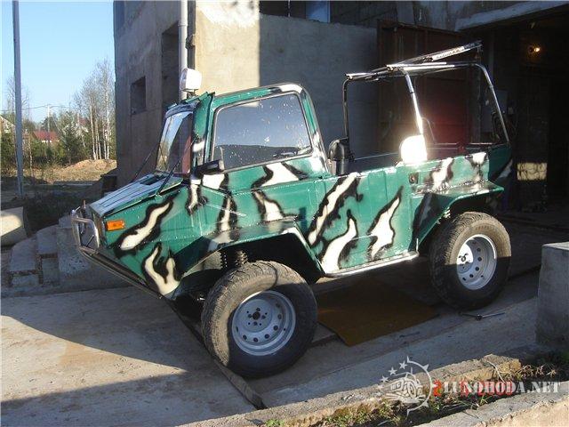

Вот таким он был: :oops:
