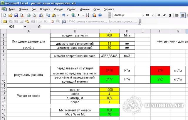

Тока не сыпь мне соль не рану :))) Знаю я все про луазовские коники. Как не считал, больше 250-260кгс.м они не сдюжат.

Из 250кг момента, ты реализуешь только 100 при К сцепл =1
