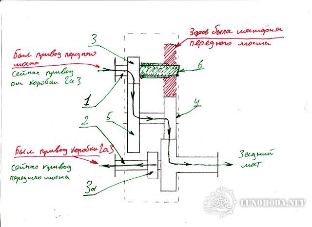

viktor D писал(а): нас раздатка 66 но доработаная стоит верх ногами и задом наперед,там включена пониженая и отключаемый передок,
Д ля чего это все сделано - поподробнее. :bravo:
И чертежик раздатки - обещанный... :bravo:

muksun-86 и ТУНГУС смотрите раздатку,на рисунке она уже доработаная.
Переделка заключается в чем,шестерня переднего моста с валом удаляются вместо них ставится первичный вал(на рисунке 1 и 2 первичные валы) с удлинителем 6,чтобы эта деталь встала на родные подшипники и шестерня 3(та что в раздатке включает прямую и пониженую),далее пром вал со своими шестернями 4 и 5(на валу шестерни от перемещений удерживаются втулкой и шайбами а не так как на 66 стопорное кольцо и вилка),далее вращение заднего моста по стрелке.Передний мост подключается шестерней 3а(которая раньше включала пониженую),чтобы шестерни 5 и 3а не встретились на штоке стоит ограничитель хода трубочка.

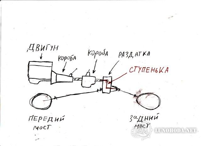

Для чего все это.Жигулевскому мотору сложно везти такой вес поэтому в трансмиссии кроме редуктора моста надо еще понижение 1к2,в этом случае обе коробки используются на полную загружая мосты выше крыши.И второе двигун с коробами стоят высоко что бы передать вращение на задний мост где то надо сделать ступеньку в трансмиссии что видно на рисунке.
надеюсь все понятно.

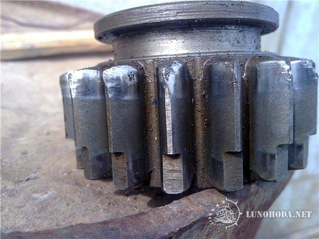

Как я писал ранее жигулевского мотора не хватает поэтому надо понижение,это удобней сделать в раздатке или газоновская коробка будет всю жизнь работать на 3 передаче.У водителя под рукой 2 рычага коробок и 1 включение моста.И второе трансмиссия получается ДЛИННАЯ а вездеход КОРОТКИЙ поэтому передать вращение на задний мост удобней СТУПЕНЬКОЙ (смотри форум).У 66 раздатки пониженая включается на 2 мостах,есть еще неудобство подвижные шестерни при этом неизбежно возникают такие дефекты
а это шестерня включения переднего моста с намотаной вилкой
в этой раздатке шестерни НЕПОДВИЖНЫЕ.
