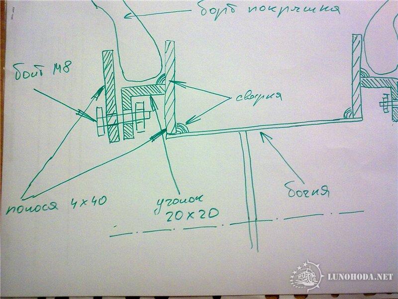

Плоские кольца, думаю, надо катать из полосы 4х40. Отгибные кольца из 2-мм полосы приваривать посередине плоского. Бочку на край плоского кольца.
Таким образом получится ступенька 20 мм. Покрышка должна легко монтироваться.

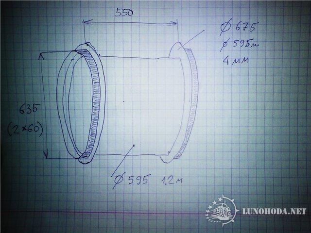

Алексей Гарагашьян,утверди пожалуйста эскиз.

С чем связана ширина отгибного кольца 60 мм? Какая толщина борта?
Какова ширина шины на других дисках?

Алексей Гарагашьян писал(а):С чем связана ширина отгибного кольца 60 мм?
Толщина непосредственно у посадочного 28мм.
Алексей Гарагашьян писал(а):Какая толщина борта?
И на боку, и под протектором около 6мм. 4 слоя корда, изнутри корд прикрыт резиной.
Алексей Гарагашьян писал(а):Какова ширина шины на других дисках?
При ширине диска 550- шина получается 600,на других дисках не знаю.

30 - 32 мм на загиб много. Я бы оставил 20, значит ширина отгибного кольца 48 - 50 мм.
Если предстоит ездить по лесу, сделай ширину диска 500, чтобы не корить деревья и валежины загнутой частью диска. Для тундры снега и воды со льдом 550 хорошо.

Алексей Гарагашьян писал(а):сделай ширину диска 500, чтобы не корить деревья и валежины загнутой частью диска. Для тундры снега и воды со льдом 550 хорошо.
Спасибо,все понял,леса нету-вода со льдом в основном.

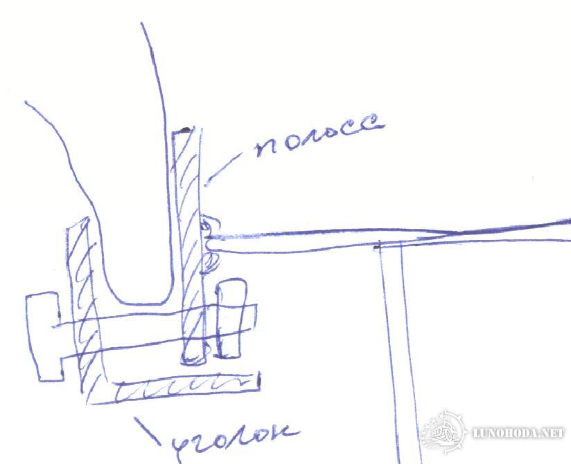

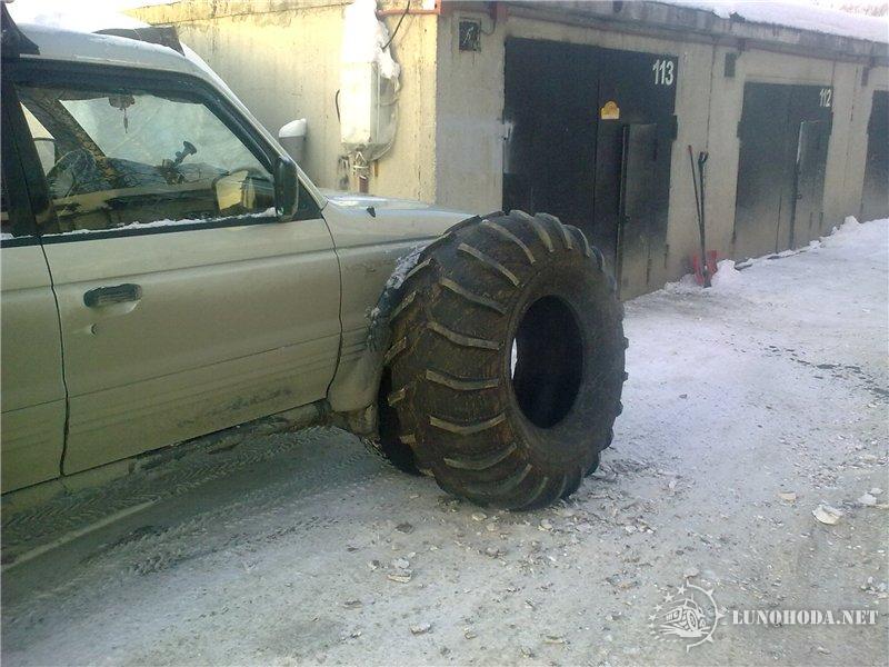

Алексей есть вопрос по конструкции дисков . весзеход пока с задумках продумываю что и как делать . по принцыпу будет либо аналог дифа либо чебуратора . покрышки ободрыши от краза лаптежника . вот фото
думаю диски делать с бедлоками вот примерный эскиз . покритикуй если есть возмошность :oops:

dima666, монтаж покрышки на такой диск невозможен.

mishanya68, все, вроде, правильно, но тяжело.
Зимой углубление между диском и уголком будет постоянно заполнено льдом. Добраться до гаек будет непросто.
Центральный фланец надо делать не прямым, а конусным и варить не к середине бочки, а в один шов с бортовой полосой.

Алексей все понял . спасибо . центральный фланец нарисовал просто для примера . диски думаю делать как у тебя с баком не обязательно для бензина но плавучесть у таких колес больше . по поводу льда в углублении я даже не подумал вот что значит опыт .

Лед, это полбеды, хуже, когда там замерзнет глина с травой, палками и камнями.
