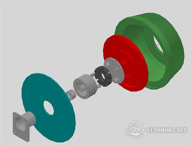

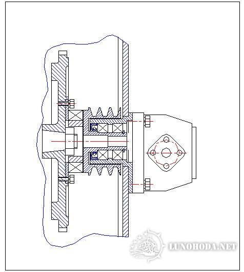

Toha писал(а):Atol_is в рокарте торможение понятно,а в катракте ставите тормозной цилиндр или также тормозите?На одном фото видно, вроде,гидравлика есть?Привод насоса как устроен?
В качестве главного тормозного, цилиндр педали сцепления запорожца.
Рычаг та же запорожская доработанная педаль. Отдельно для каждого борта, работают на два колеса.
В тракторном (катраковском варианте) ножной привод на два задних колеса. При трансформации переходить с одного типа торможения на другой сложно. Демонтаж- монтаж, прокачка тормозов. В моем случае только ручное торможение.
Это, что не получилось загрузить ране: подмоторная рама, привод

Toha писал(а):Atol_is Привод насоса как устроен?
Вращается насос напрямую от коленвала двигателя. Нужно быть внимательным при выборе насоса, не всякий НШ-10 расчитан на 3000об/мин.! Связь коленвал- насос через муфту с резиновой вставкой

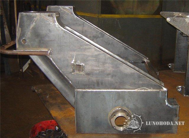

Рама моторного модуля.
Изготавливается из листовых деталей соединяемых сваркой. В передней части рамы фланцы, боковые для присоединения переднего несущего модуля в конфигурации "рокарт", центральный фланец для присоединения хребтовой рамы, для конфигурации "миниавтомобиль",
мною пока не использован. Также "на вырост" предусмотрены фланцы для крепления крыши, отверстия для присоединения гидроцилиндров.

Кстати Анатолий, массу рамы знаю ( масса рамы моторного модуля -52кг, модуля несущего-33кг ), а вот из какого она листа ( толщина, маркировка ) - нет. Подскажи пожалуйста.
Гидро ВОМ используешь, вроде такой же как и у меня в загашнике?
And where is it? Show a way...
Atol_is
Сообщения: 26
Зарегистрирован: 13 фев 2010, 20:37
Откуда: г.Киев
Сообщение Atol_is »
Лист 4 Ст.3 - две боковые стенки для крепления фланцев под ступицы.
Лист 6 - разъемные фланцы. Лист 1,5 или 1,2 - остальное.
