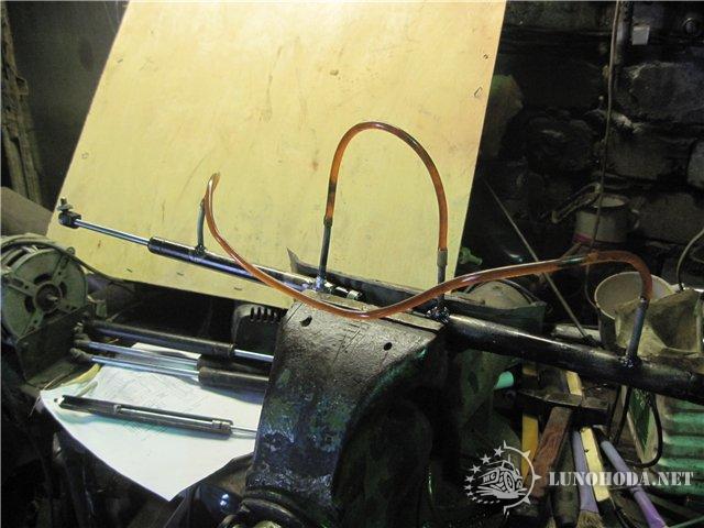

замутил гидро кулису . да вот фиг . неработает . вернее работает и четко но очень не мгновенно . заливал веретенку - модель убедила что зимой эта шняга работать будет совсем уныло .
кто в гидравлике соображает ? может оно работать быстро иль нет? ну допустим я штуцера приварю по проходному сечению почти равные цилиндрам , и шланги соответственно .
Сообщения: 9657
Имя: Денис
Сообщение mmcl200 »
МВП писал(а):но очень не мгновенно
я так думаю что исходя из того что жидкость несжимаема, и соотв. работать оно должно мгновенно. если этого не происходит то:
1. Воздух в системе
2. травят внитрицилиндровые уплотнения
3. расширяются трубки, судя по картинке они не особо высокого давления
и еще отношения площадей рабочего к исполнительному какое?
