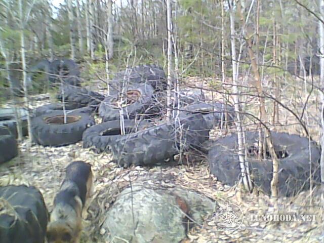

на форуме я новичок много времени трачу на ознокомление.Делаю ведеход на базе Луаза (ДВС,КПП зад мост) Двигатель сзади, ранше не драл делал на камерах мото,но по снегу идут плохо.Есть доноры Т150,КФ-97 изучил Кулебина он вырвал потраха,ты их кажется не тронул посов-туй как мне быть..

Если есть убитая покрышка пили её по полам посмотриш как устроена чтоб потом локти не кусать.
По срезу будет видно,хочеш потроха выдирай хочеш снаружи как у меня .Если потроха не нужны вырывай по частям. Но одной лебёдкой потроха очень сложно,почитай кто краном кто трелёвочником. Я пробовал вырывать на камазе лебёдка 8т ,троса рвутся.
Тебе решать что ты хочеш получить в итоге.
Я свои ободраные поставил на 3-х колёсник что на аватарке,на камерах он лучше по снегу лезет.

мужики вы какую то пургу гонитеbruc писал(а):Но одной лебёдкой потроха очень сложно,почитай кто краном кто трелёвочником. Я пробовал вырывать на камазе лебёдка 8т ,троса рвутся.

мелкой лебедой замаешься выдирать..
... при выдирании потрохов из одного из первых своих колёс.. 25-ти тонный кран поднял через покрышку железобетонную плиту лежащуюю на земле в виде фундамента строения.. с кучей снега сверху.. поднял на пол метра.. только потом поняли почему не рвётся.. подрезали нитки корда, которые шли на растяжение, а не на расслоение.. и выскочила покрышка..
.. мелких ручных лебёдок (1-2 т) я сломал несколько..
.. лебёдка: двиг 1кВт + РЧ40(1:16) + РЧ40(1:16) - потроха вырвать не могла.. не тормозилась при вырывании потрохов.. второй редуктор сказал "кря" после того как я взялся за колёса на 1600
.. сейчас работают две лебёдки: двигатель трёхфазным на 1кВт + РЧ40 (1:16) + РЧ80 (1:30) + трос Ф10мм .. трос рвёт иногда.. крючки разгибает регулярно.. потроха вырывает довольно медленно и не всегда - иногда приходится много резать руками.. в общем, МАЛО
.. сейчас собираем лебёдку: двиг 1кВт + РЧ50 (1:30) + РЧ120 (1:30).. со дня на день должны запустить..

У кулибина лебёдка совейская,запас прочности велик.и сделана на совесть.
у меня вторая китай гэ полное,а человек будет мучатся вырывать потроха как я первое колесо.
