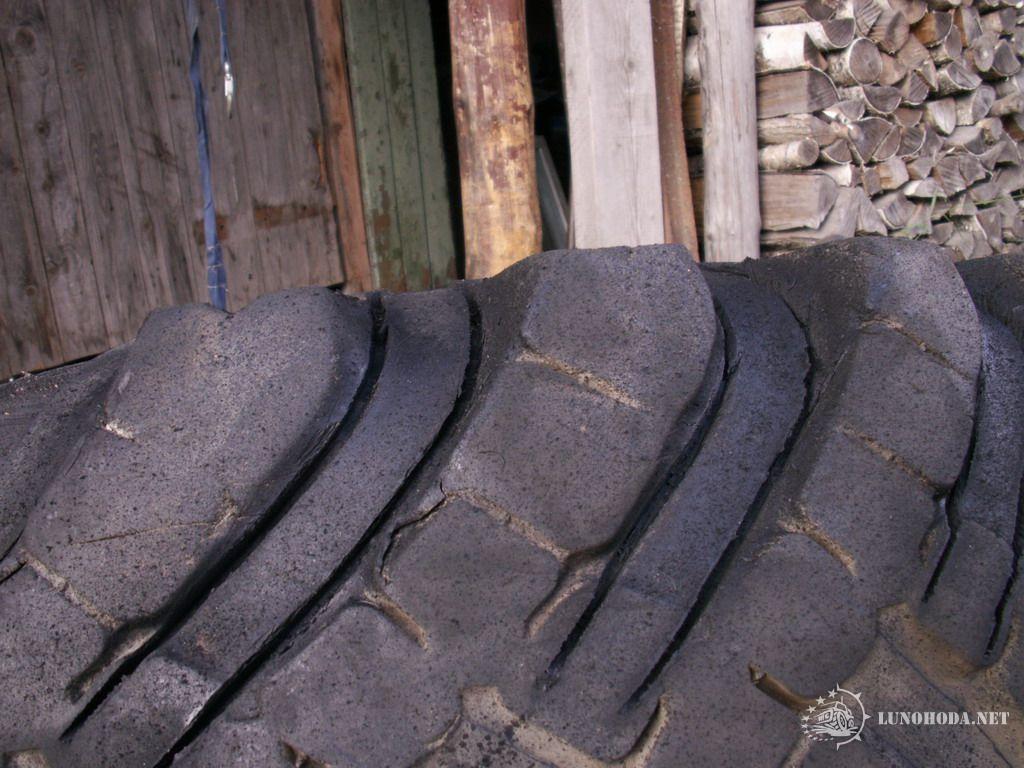

Здравствуйте самодельщики,хочу вынести на критику свои колёса.
Изначально хотел получить вездеходовскую ёлочку.

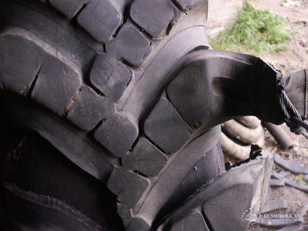

вес покрышки 29кг(4 слоя корда) диск 16 кг +камера 9кг =54 кг
раздирал лебёдкой ,засверлившись по посадочному наискозь вставив проволоку 6мм и дав натяжение распилил наружную проволоку далее по кругу.
вместо ножа поробовал штилём

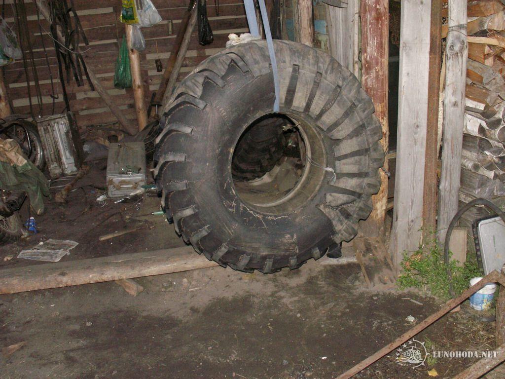

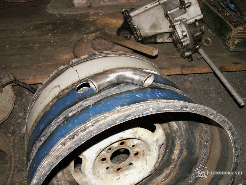

диск делал как на пневмоходах дяди с Советского делают.
ширина посадочного диска 330мм.
готовое колесо
протектор ёлочка
резину ещё необкатывал,хочу на свой 3-х колёсник попробовать.
по дискам сделал оправку на запорные кольца в этой же теме как Димарик
свои диски делал.
http://www.pnevmohod.ru/forum/index.php?topic=244.20

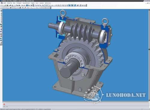

достал червячный редуктор 1/30 хочу к нему маторчик от стиралки приделать 200ват + 1/2 ещё на шкивах.надеюсь мащей хватит.
только без трещётки боюсь держать не будет.

Это почему червячный не будет без трещетки держать?

nuf писал(а):Это почему червячный не будет без трещетки держать?
я предполагаю что при натяге он в обратку пойдёт.

Сообщение nuf »
Каким образом???
