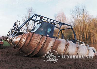

Вот это ТРАХТУР :shock: ....Многозаходный (лента не одна) шнек , поперечная балансирная подвеска !!! . Тут можно над чем подумать .... многосекционный гибкий (на поперечных балансирах) шнек , к примеру ... :-(x)
tixoxod-4x4
Сообщения: 1261
Сообщение tixoxod-4x4 »
Я тоже неровно дышу к этим устройствам. Прекрасно понимая всю специфику их применения и в тоже вемя нормально оцениваю их преимущества. Данный вид движителя применим только в самых плохих условиях движения транспотных средств. Гораздо легче такие условия обойти. чем предололеть. На сегодняшний день создать агоритм вращения шнеков для движения гораздо проще чем это было тогда когда люди этим занимались.

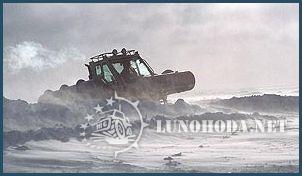

Два британца чуть не доплыли до Чукотки на танке
Фото Аssociated Рress.
Российские пограничники не позволили двум британцам стать первыми путешественниками, которым удалось бы пересечь по льду 86-километровый Берингов пролив. Как сообщает The Times , 41-летний Стив Брукс и 38-летний Грэхем Стрэдфорд пытались попасть в Россию на вездеходе-амфибии Snowbird 6.
Причиной запрета на пересечение границы, по словам путешественников, стал необычный вид их транспортного средства, которое представляет из себя некий гибрид танка и надувного плота. Гибрид снабжен двумя большими пропеллерами «Архимед», позволяющими пробираться через ледяные торосы.
«К сожалению, бюрократизм и упрямство русских не позволили довести до конца попытку добраться из Америки в Россию по льду», - заявил Брукс по возвращении в базовый лагерь. В марте 2001 года британцы пытались пересечь Берингов пролив на снегоходе Snowbird 5, однако он завяз во льдах

Ратрак на шнеках это конечно интересно, а можно по первой фотке узнать какой шаг шнеков и сколько заходный 1 или 2х ?
Сообщения: 7542
Откуда: Лен. область
Возраст: 42
Сообщение gudvin »
Компромисное решение, 6ти заходный шнек, кажется, уменьшена высота пера и увеличено количество одновременно работающих лезвий.
