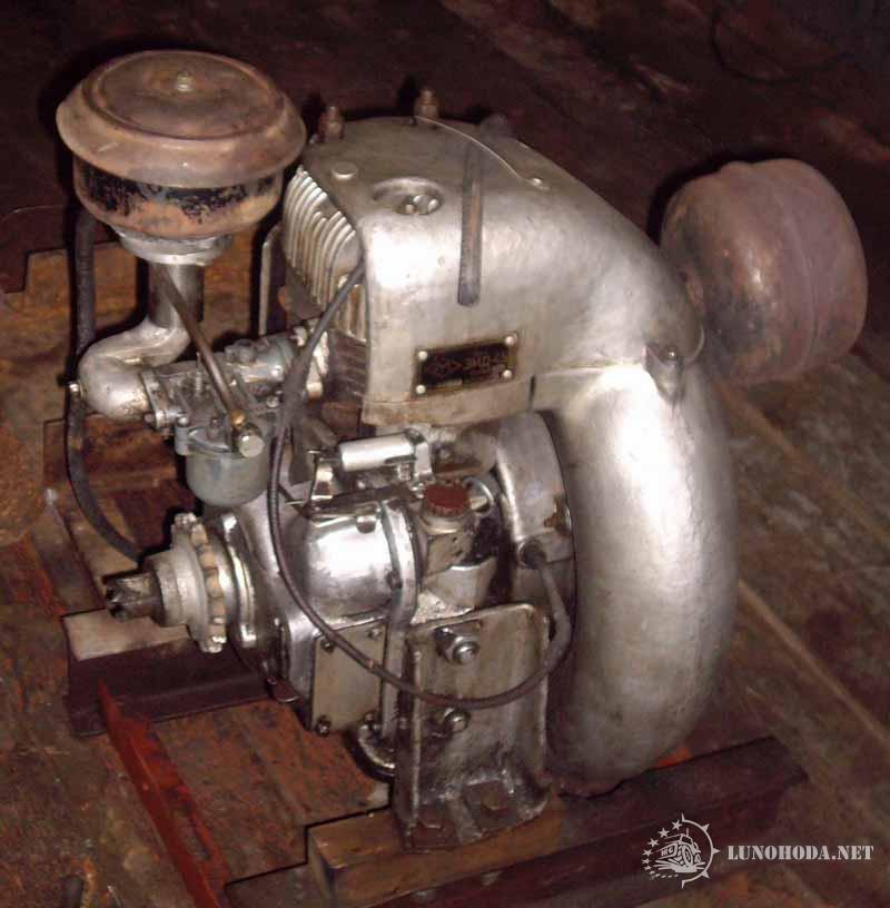

Что-то не похож он на 4-х тактник судя по фотке. Карбюратор стоит на горшке, как у двухтактника. На сколь я помню, ЗиД-4,5 был чугуневый. А этот похож на Д-300. Надо глянуть, что-то похожее в гараже валяется, но без коробки.Саня писал(а):Да мы тут как бы по понятиям про 4-х тактный ЗиД люминевый базарим,

На второй странице есть мои фоты, там табличка с названием видна УМЗ-5Б. То что тема названа ЗИД - это вопрос к Сане, он первую фотку выкладывал. То, что этот движок 4-х тактный - сто %, пользую уже около 10 лет, недавно вот еще новый такой приобрел. Голова - люминий, циллиндр - чугуний, картер - люминий.yukko писал(а):Что-то не похож он на 4-х тактник судя по фотке. Карбюратор стоит на горшке, как у двухтактника. На сколь я помню, ЗиД-4,5 был чугуневый.
