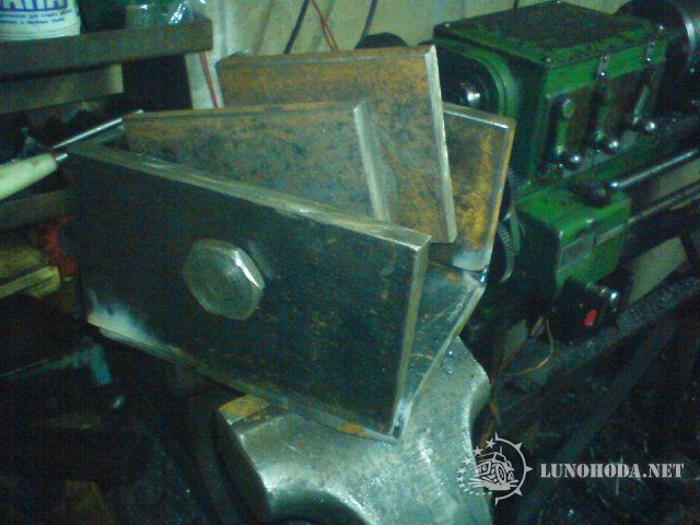

Начал гандобить узел перелома
Двойкой проваривать 12мм долго, но упорно питаю иллюзию что не развалится :)

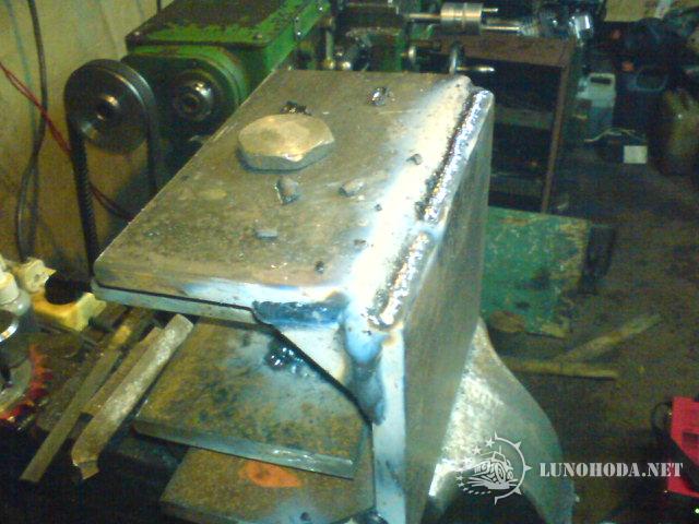

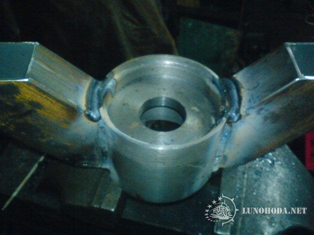

Продолжил клепать поворотный узел
Прошлогодные свечки (не все остальные в руку не поместились :) )
А это нынешнего года
Сегодня барабасил пол дня, китаец пока доволен :).

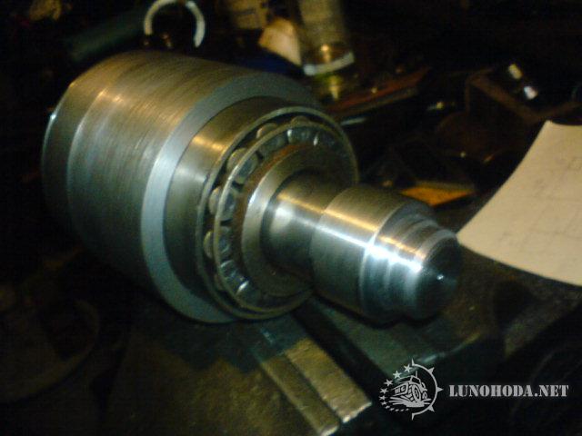

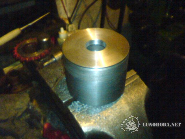

Thor17, из какой стали корпус подшипника точили?
Thor17
Сообщения: 1703
Откуда: Рязанская область
Сообщение Thor17 »
Ст30 видимо по характеру обработки.
