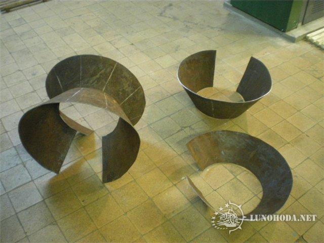

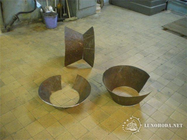

Изготовил приспособу, как у Андрея Вологда для загибания железа в конус, загнул 4 конуса за 10 мин, практически руками.
Немного неудобная получилась, буду переделывать, короткая труба и низко от земли.
Фотки конусов завтра, а приспособу сломал, т.к электродов не было, собирал не догоревшие кусочки и ими прихватил.
