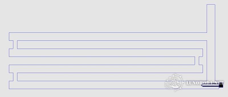

lunatik писал(а):трубу сотку с десяток метров
Напихивать много не надо. Труба не очень здорово рассеивает тепло. Для сравнения одна стандартная секция батареи отдаёт ок. 200 Вт. Вот и прикинь площадь.

lunatik писал(а):сварить контур.
Контур не надо, во первых батарея должна стоять по одной противоположной стене, естественная циркуляция лучше будет иначе все тепло под крышу загонишь. Во вторых в регистре лучше циркулирует вода. И ТЭН лучше брать с регулятором температуры и с резьбой, крепить проще и лишних киловатт не возьмет.

И трубу чуть под наклоном, ТЭНом вниз. В верхней точке расширительный бак л на2-3. :roll: Да, и всё это как можно ниже, иначе по полу холодно будет.

Я у себя сделал так:
полы у меня бетонные и укатанны половым кафелем.Перед заливкой я отсыпал гравием сантимов 8,потом уложил пенопласт 5 см,потом решотку из арматуры 10 шагом 30 см,потом во всю длину гаража сварил два контура из оц.трубы 20 .Уложил контура на пол и залил бетоном 8 см-10см,контура вывел на котёл с насосом.Котёл 2х режимный-2 и 4 кв.с термостатом.Систему залил антифризом.С такой батареей даже при -30 в гараже ниже +8 не опускалось. :roll: :beach: :beach: [:})
