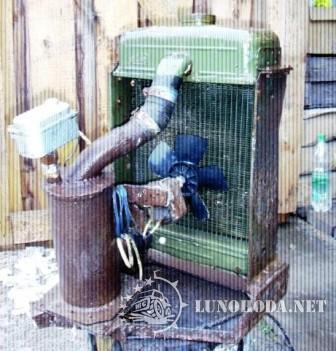

Это двигатели семейства Л 3-х,6-ти и 12-ти сильные, соответственно одно, двух и четырех цилиндровые. Там где с радиатором ставились в паре с генераторами, а вообще их плотно использовали и до сих пор используют на катерах. Некоторые умудряются заводить на бензине, после прогрева переключать на соляру, при подходе к месту минут за 5-7 переключаются обратно на бензин - а иначе нуно карбюратор продувать от соляры насосом и по новой накачивать бензин.

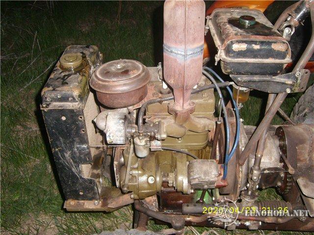

Недавно сварганен тракторец с 2-х цилиндровым мотором,проходит ходовые испытания.Спектральный анализ показал завидную экономичность мотора по сравнению с УД-2 и устойчивую работу на всех режимах .Двиг доработан согласно ЕВРО-1
:))) Еще в наличии есть одноцилиндровый и 4-х

смотрится симпотно :roll:

Спасибо,но это не моя работа,передам автору.В дальнейшем опубликую фото и конструкционные особенности тракторбека,сразу после завершения строительства.

Этому двигателю лет четрез 10 будет вековой юбилей.
не стыдно дедушку- почти мужейный экспонат в борозду лихать??
там вкладышей нет. бабит, обороты он не любит, бензин ему надо А-64 а может и ниже
Если кому интересно, в Питере в разделе инженерных войск его аналог на бензогенераторе стоит.
