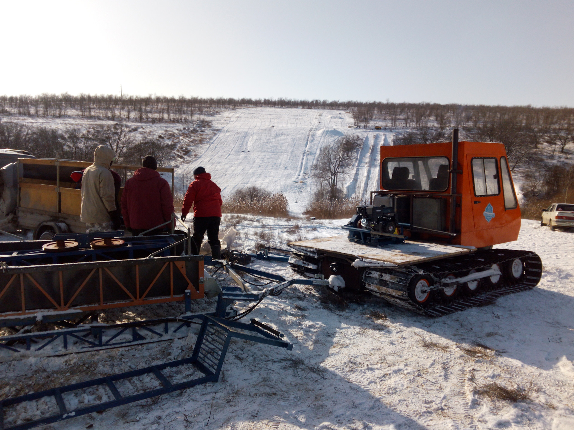

Сообщение Voland4x4 »
https://www.drive2.ru/b/2724334/
Изначально строился мини-ратрак на основе заднего моста от Волги. Но в последствии я раздобыл ГП и бортовые редукторы от Газ-71.
