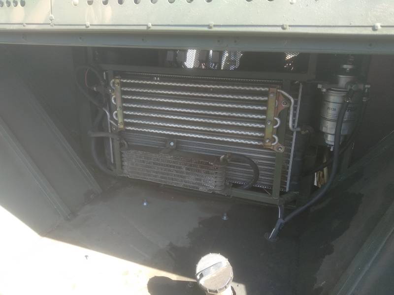

Roman Yudintsev,
Радиатор АКП стоит перед основным? Хватает ли такого для охлаждения АКП, и как подключен - напрямую, или через термостат?

Roman Yudintsev,
Я сначала тоже ставил змеевик , ,как у тебя, на АКПП . В тяжелых условиях масло нагревалось до 115 град.. Поставил вместо змеевика радиатор печки Волга с вентилятором. Вентилятор запитал от датчика / выключателя ВАЗ 08 ( тот что в радиаторе). А сам датчик разместил на болте которым прикручивается отходящий маслопровод. Температуру контролирую примитивным БК 08.

Сергей51 писал(а): 20 апр 2020, 19:39 Roman Yudintsev,
напрямую перед основным, первый выезд больше 90 гр нагреть не получилось, пока непонятно хватает или нет

Eugene писал(а): 20 апр 2020, 23:08 Roman Yudintsev,
понял, буду наблюдать у себя поведение температуры АКПП

Так радиаторы стоят

Roman Yudintsev, мотор не греется? Надо изолировать всасываемый воздух в радиатор от "моторного". Иначе может тёплый воздух по кругу гонять и охлаждение будет так себе. На это уже многие попадались. И можно с противоположной стороны вентилятор поставить на выдув из моторного.

argon84 писал(а): 21 апр 2020, 10:39 Roman Yudintsev, мотор не греется? Надо изолировать всасываемый воздух в радиатор от "моторного". Иначе может тёплый воздух по кругу гонять и охлаждение будет так себе. На это уже многие попадались. И можно с противоположной стороны вентилятор поставить на выдув из моторного.
по температуре мотора вроде бы вопросов нет, один вент стоит на продувку через доб.сопротивление постоянно, второй периодически включается от датчика.. и остается еще в запасе максимальная скорость первого в случае необходимости... Буду конечно все тестировать еще... пока пробегу 60 км и не сильно уж и тепло на улице
А сверху над радиатором ага, экран встанет, не прикрутил еще просто
