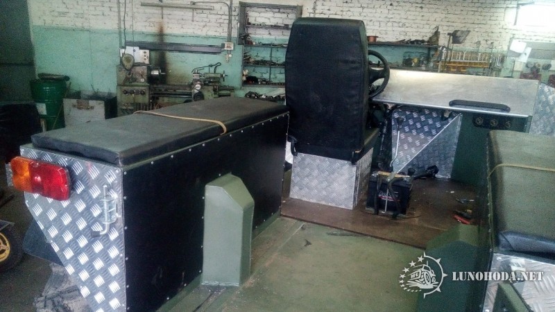

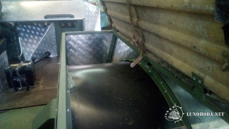

Ковыряюсь не спеша.
7576
7577
7574
7575

argon84, почему мало кто использует пространство под сиденьями? саму сидушку на петли- отличные ящики для провианта и ЗИПа выходят :roll:
ЗЫ бак в носовой части, выше ватер линии- не лучшее решение по развессовке, движком и так на дно тянет...
Вездеход из Заволжья :)-)): viewtopic.php?f=222&t=14171
argon84
Недобрый
Сообщения: 2447
Имя: Андрей
Литрович (Jimny, 1KR-FE, 47")
Сообщение argon84 »
Под сидушками рундуки планируются. Движок находится в базе и не такой тяжелый, бак спереди поставил для лучшей развесовки. На заднюю ось надавит пару тел и скарб... думаю будет норм. На счет ватерлинии пока не знаю.. на всякий случай Ви-3 в закромах припасены..
Aleks_27
Сообщения: 444
Зарегистрирован: 28 янв 2019, 08:09
Имя: Алексей
Откуда: Старая Русса
Сообщение Aleks_27 »
benderzzgt писал(а): 12 июн 2020, 09:56 почему мало кто использует пространство под сиденьями? саму сидушку на петли- отличные ящики для провианта и ЗИПа выходят
Ещё неплохой вариант сидушку крепить на консоли, без передних стоек, а рундуки сделать съёмными, выдвижными, так легче рундуки чистить и удобней пользоваться. Небольшие выдвижные герметичные рундуки можно сделать под полом между колес в базе.

А мне решение с баком понравилось. :ok:
Ребята давайте жить дружно.🐌
argon84
Недобрый
Сообщения: 2447
Имя: Андрей
Сообщение argon84 »
Основной бак литров 50, расходный литров 5. Расходный стоит на 80мм ниже. Рассчитываю на естественный переток.
