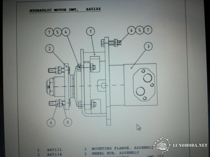

Skela
вот еще чертежные эскизы.можно использовать при конструировании и развесовки полурам.
передняя полурама
задняя полурама
ступицы колес( они же гидродвигатели)

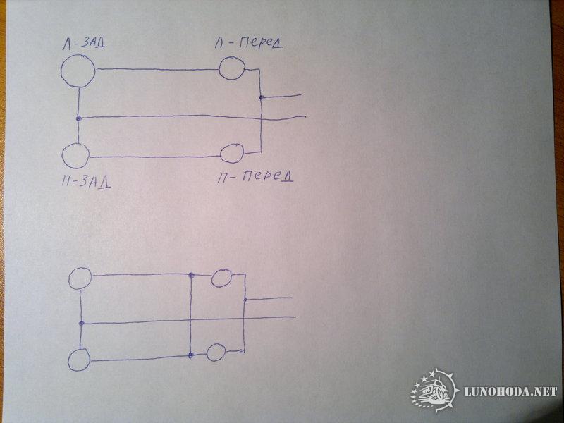

могу предложить схему подключения гидромоторов трансмиссии тех же авантовSkela писал(а):у меня будет очень похоже на авант.
приблизительно так, только без телескопической стрелы
передняя полурама
задняя полурама
