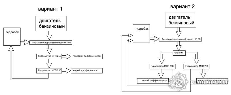

Планирую строить тракторок. Рассматривается как механическая трансмиссия так и гидравлика. Прошу помощи у знающих людей по гидравлике.
на переднем и заднем мосту будут установлены гидродвигатели. Как их правильно включить? последовательно друг за другом или параллельно через тройник?

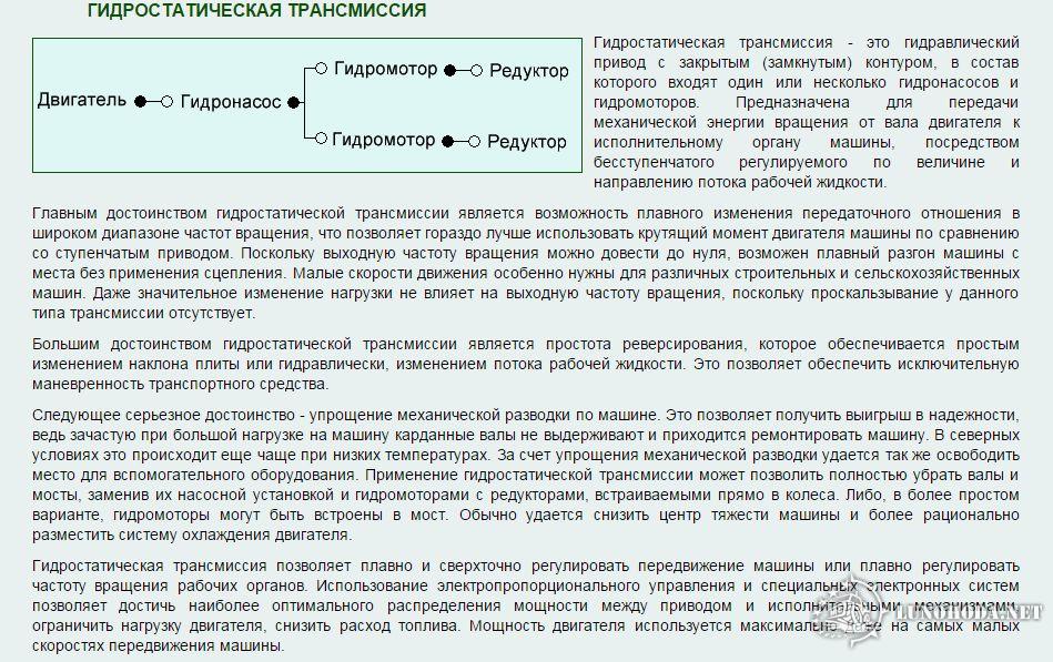

Ошибочно полагать, что обычная открытая гидросистема постоянного объема заменит кпп. Такую гидросистему следует рассматривать как жесткую механическую передачу с известным передаточным отношением, которое вычисляется через объемы агрегатов.
Для трансмисии нужна закрытая гидросистема с регулируемым объемом агрегатов.

то есть, то что нарисовал я не жизнеспособно?gromoverjetc писал(а):Ошибочно полагать, что обычная открытая гидросистема постоянного объема заменит кпп. Такую гидросистему следует рассматривать как жесткую механическую передачу с известным передаточным отношением, которое вычисляется через объемы агрегатов.
а вот такая вот штука:
САДОВЫЕ РАЙДЕРЫ HUSQVARNA R 316T AWD
разве не по такому же принципу реализована?

К сожалению, сама постановка вопроса говорит о том, что Вы не подготовлены к обсуждению довольно сложного вопроса создания гидростатической трансмиссии вездеходного устройства.Skela писал(а):вопрос в том, как подключать гидромоторы? через тройник или последовательно?[/img]
Как и в любом другом типе трансмиссии, здесь неизбежен компромисс между стоимостью и функциональностью применяемых узлов и агрегатов.
Как пример, простой вопрос, хватит или не хватит нам ресурса в 1000 моточасов шестеренчатого насоса? Для автомобиля мало, для вездехода может оказаться вполне приемлемо, если за эту 1000 моточасов он проедет 20000 км. С учетом того, что стоимость шестеренчатого насоса втрое меньше КПП, его применимость становится интересной и экономически обоснованной.
Такие же вопросы будут и по двигателям, и по применимости дифференциалов. Сразу непонятно, зачем применять дифференциал для трактора или вездехода, если его основная его стихия - бездорожье. Если уж замахнулись на гидравлическую трансмиссию, то давайте делать ее полностью независимой, то есть на четырех гидромоторах.
Не уверен, что диалог получится конструктивным, а не взаимным ликбезом, но давайте попробуем.
Ответ на вопрос: в общем случае гидромоторы подключаются параллельно. Только с учетом того, что трактор должен двигаться и вперед, и назад, а насос некоторое время должен поработать на холостом ходу после "холодного" запуска, то нужен еще гидрораспределитель, который обеспечит реверс и холостой ход работы трансмиссии.
Давайте попробуем посчитать применимость тех или иных гидравлических узлов. Для этого нужны данные двигателя (мощность и крутящий момент), диаметр(ы) колес трактора и его снаряженный вес.
