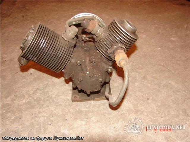

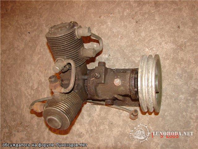

есть предположение что это танковый на 150 или 250 атмосфер.
шкивок возможно самодельный.

Такие компр. стоят на МТТ. для забивки воздухом балонов для запуска движка. Ресурс очень не большой. (не знаю почему но очень быстро отказывались качать воздух)Если не ошибаюсь то я ставил на него двиг.4-5 кВт. и эл. масляный насос. качал до 180.
Спасибо [:})
Сообщения: 18629
lunatik
Если будешь пользовать обязательно нужно охлаждение цилиндров.
всё понятно, я спрашивал для перепроверки.
История приобретения сего девайся, тесно связана с ВЧ где починяют танки.
