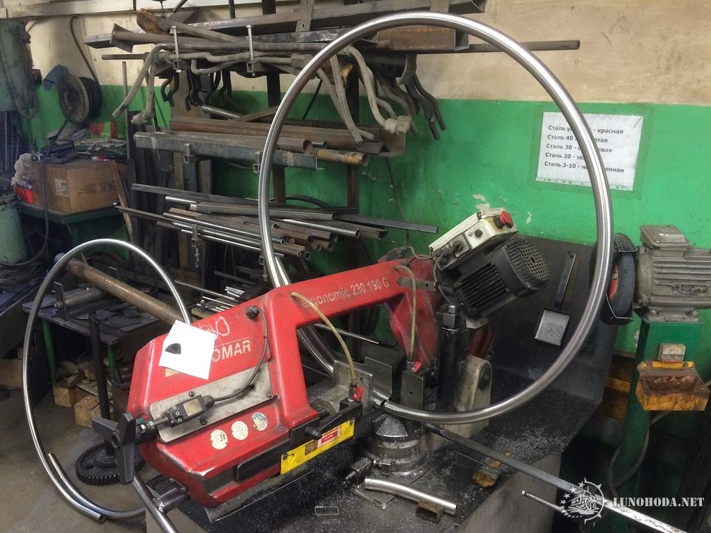

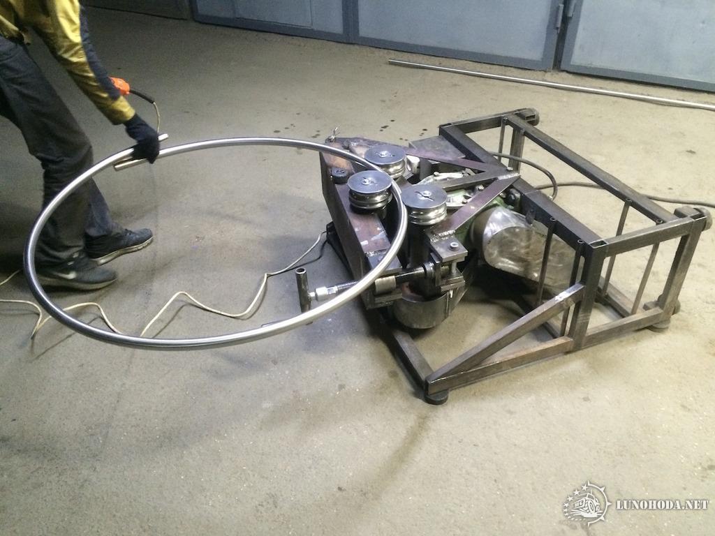

Вот так выглядит раскатной станок в горизонтальном положении.
Из нержавейки делаем кольцо Ф100мм. и Ф900мм. для цирка :)

Polk
А что за табличка висит на стене на фото, где кольцо из нержавейки режется ленточной пилой.
Лудим, паяем, ЭВМ починяем.
С уважением, Tit.
Polk
Сообщения: 651
Зарегистрирован: 30 май 2011, 19:33
Откуда: Тольятти
Сообщение Polk »
Tit писал(а):Polk
Она не соответствует ГОСТУ
Но я при покупке металла крашу его разными цветами, что бы потом не вспоминать и не отдавать в лабораторию на химанализ, что бы сново узнать состав :)
По ГОСТУ маркировка цветом существует, но я давно уже начал маркировать и у меня свои цвета получились.
