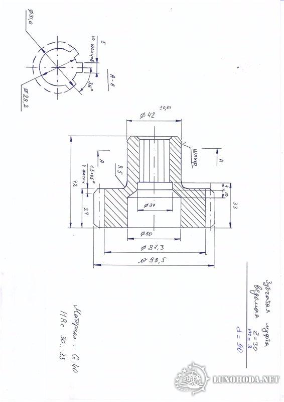

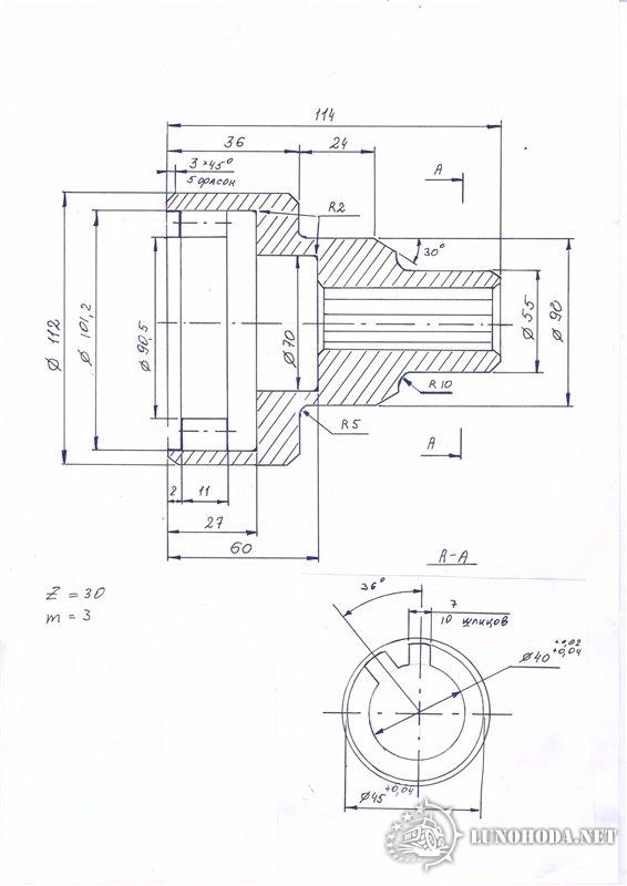

Как и обещал комплектующие на ГП от Газ-71:
Промежуточный вал от груши на бортовые редуктора. Я в нем еще потом просверлил отверстие диаметром миллиметров 25 (в термообработанной сверлить задолбался)
Ведомая шестеренка, шлицевая здесь под посадку на УАЗовский вал, т.к. у меня бортовые редуктора из обрезанного армейского моста:
Ну и непосредственно сама груша. Делительный диаметр не указан, т.к. расчетный (модуль х на число зубьев) не корректен - необходим грантированный зазор в соединении для возможности складывания муфты. Мы вводили коррекцию в зуборезку, коэффициент коррекции мерял сам зуборез по оригиналу, я его не записал. Но в принципе зуборезчик и так его сможет ввести. Зазор по зубьям не большой, пару десяток...

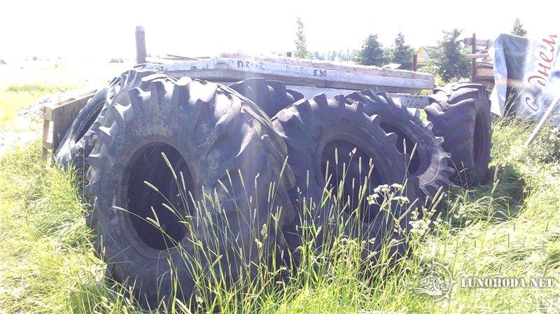

И так... Доноры найдены-два комплекта ИЯВ-79 от строительной техники-Т-150, Амкадоры итд.
Найти оказывается такие не легко. Кучами лежат ФД-24 они радиальные, не подходят...а ИЯВ не найти.
На сегодняшний день идет процесс переговоров насчет обдирки. :)

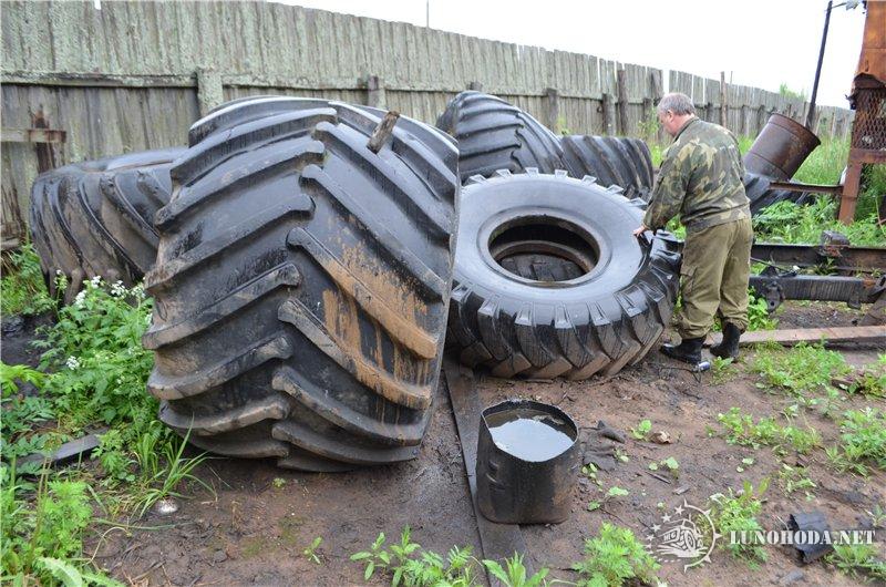

Процесс пошел. Пара колес ушла на обдирку.

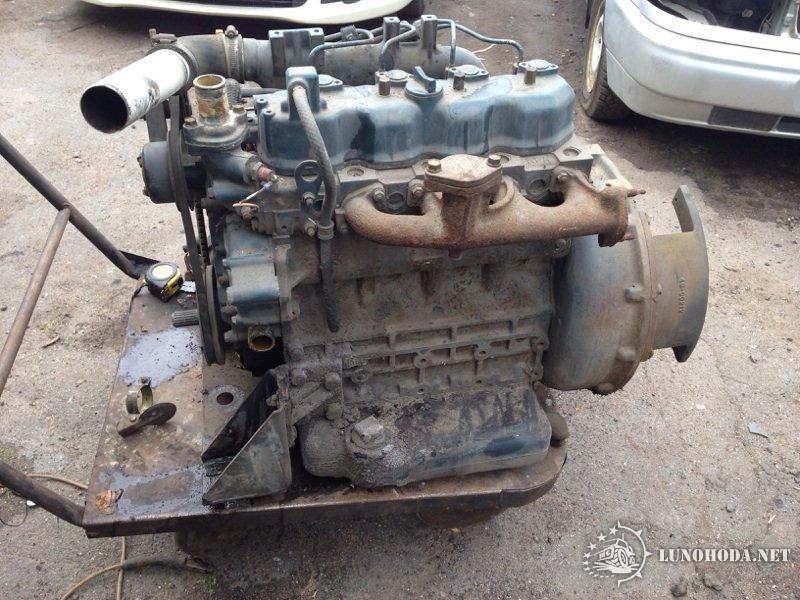

Также приобретен следующий двигатель -Kubota V1902, пока есть сомнения по его установке в плане размеров 70х70х50 ДхВхШ ну и веса.
Двигатель заводится очень бодро, не коптит. Надо мутить к нему какую-то плиту, как-то располагать...ибо габарит в салоне будет примерно 1100, и он будет с коробкой считай впритык. %) Какие мысли у кого?
trofkir
Сообщения: 37
Зарегистрирован: 08 апр 2011, 21:52
Откуда: СПб, Кириши.
Сообщение trofkir »
Готовы первые два колеса, спасибо Игасу. Еще пара колес лежит у другого человека-ждет отправки.
Напомню доноры ИЯВ-79. Резина очень проблемная по обдирке, из 10 колес можно выбрать дай бог 4.
Но есть и плюсы-она очень мягкая и легкая по сравнению с ВИ-3. Мягкая настолько, что прогибается под собственным весом.
Размеры: диаметр 1300, ширина в накачанном виде будет около 600.
Посадочное растягивается до 500 мм нормально. Диаметр посадочного 600 мм.
Буду делать камерной.

trofkir
Приветствую вас коллега.С таким движком можно было и на колесики от К 700 замахнуться,хотя вас наверное перевозка озаботит в этом случае,зато проходимость без вопросов.На ФД облегченных у меня сосед ездит с 8 сильным двиглом,а себе для бортоповоротника собрал колеса с ИЯВ 79,ширина диска 480,резина выступает по паре сантиметров,не более.Так что 600мм только в пятне контакта с почвой при 0,2 атм,может быть.Да,двигатель у меня 15 лошадок,приехал на днях .Удачи. [:})

Приветствую Михаил! :beer:
Ширину колеса сложно померять в ненадутом состоянии, но в пятне контакта как раз будет около 550 плюс минус.
Насчет движка-да большой зараза, но мы подумали пусть уж будет мощный,зато надежный. Достался недорого,думаю что продам если что.
