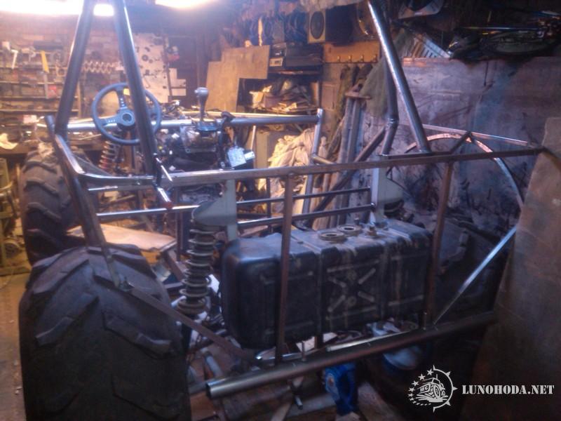

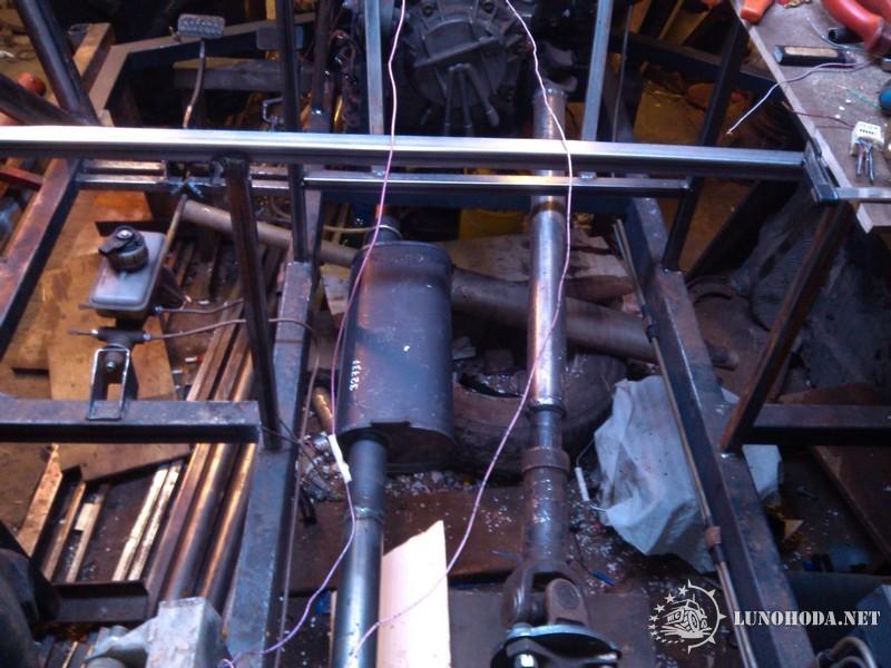

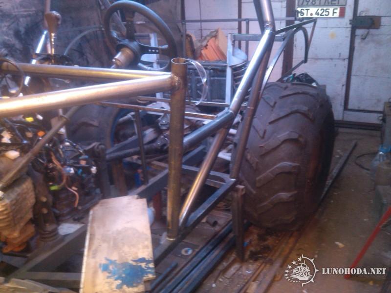

На выходных немного попилил и поварил. Закончил обрамление задницы, сделал бампер, кронштейны под бак от Газели, вроде он на 80 л, доделал боковины. На очереди центральный тоннель и провода, провода, провода...

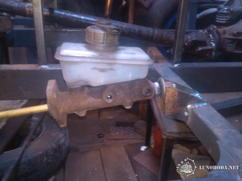

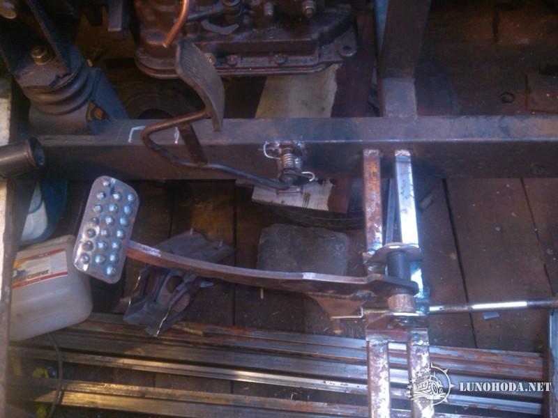

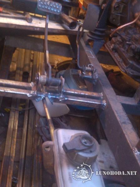

Всю субботу выставлял педали, получилось удобно и брутально [:-} . Форму педали газа еще подкорректирую и вообще нормально будет.
Подсказали мне тут как крепить главный тормозной - действительно проще некуда, и уши можно срезать, а это еще грамм 200 :)

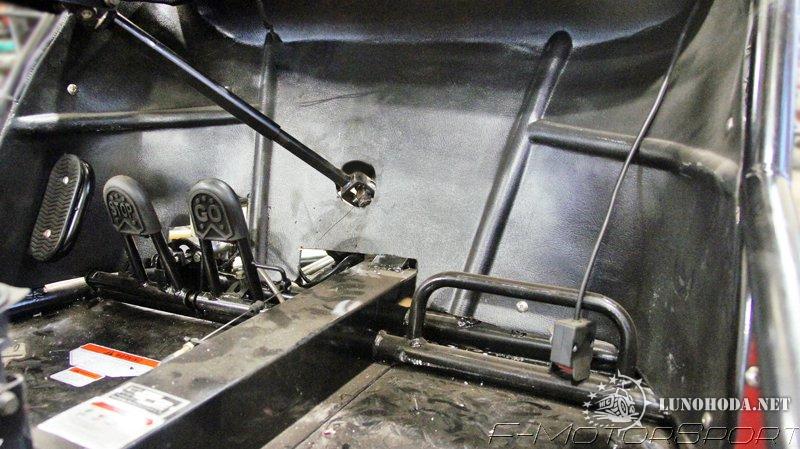

Bookvoed
Сергей. Вот тут брутальнее.
Даже надписи есть , что бы не перепутать :lol:

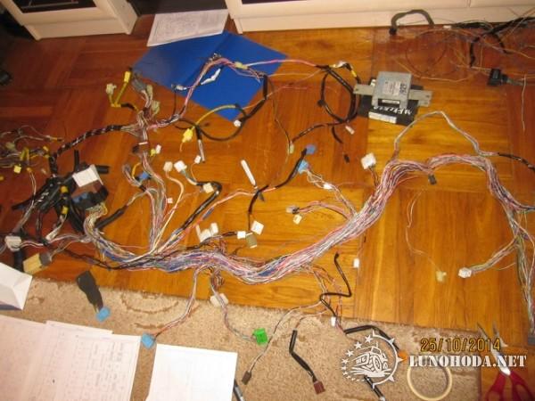

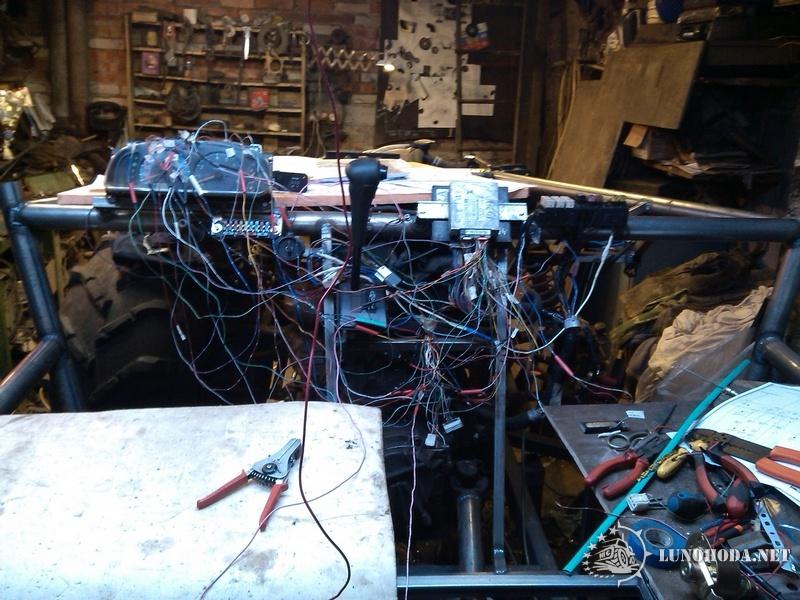

Пока в гараже не поработать, взял работу на дом - сделать из стандартной проводки только систему управления двигателем и АКПП.
Вот сижу как Микельанжело и отсекаю лишнее, уже удалены: управление зеркалами, проводка магнитолы, проводка фронтальных и боковых подушек, управления дворниками и омывателем, центрального замка, стеклоподъемников, печки и кондея
На очереди поворотники и светотехника + освещение салона, обогрев заднего стекла, подогрев сидений, датчики дверей, проводка динамиков и чего том еще найду лишнего %)

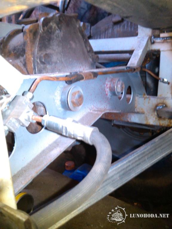

За сегодня сделано:

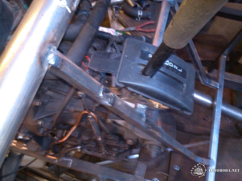

- поставлена родная кулиса;

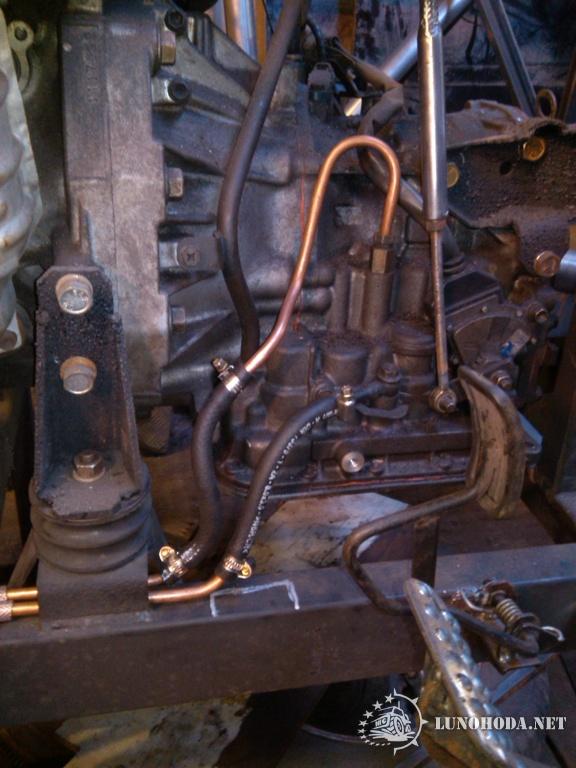

- сделано охлаждение АКПП;

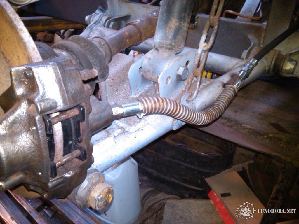

- сделан задний контур тормозов;
- начата сборка системы охлаждения. Хороший человек подогнал кусок нержвеющей трубы, но не хватило хомутов, отложено на следующий раз.
В ближайших планах доделка охлаждения (думаю насчет печки), сборка системы питания и передних тормозов. Потом буду тянуть проводку. [:})

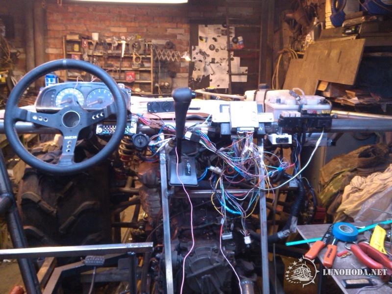

Не думайте что я забросил проект, дело движется
Итоговая работоспособная версия проводки

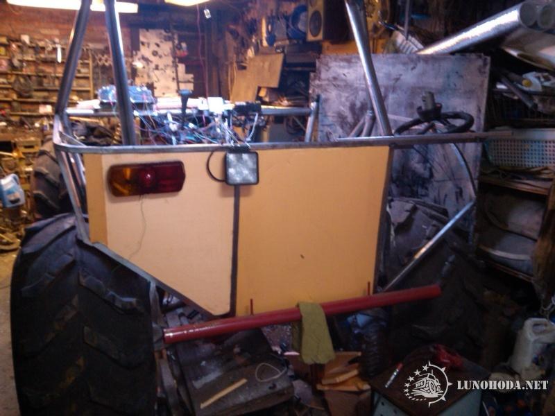

Примерка задней светотехники
Пробный запуск :yahoo:

Отмечусь. На данный момент дособрана система охлаждения и тормоза.

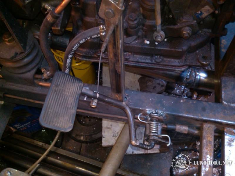

На очереди педаль газа и трос.

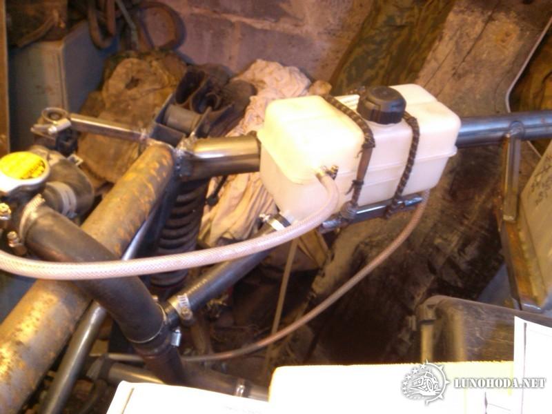

На этих выходных привесил глушитель сделанный из резонатора Волги или газели.. в общем поменьше размером, с диаметром трубы 50 мм. Моторчик сделался совсем культурным и стал мурчать.
Прицепил трос газа и пришел к окончательной форме педали.
По поводу системы охлаждения, присмотрел расширительный бачок от ВАЗ 21700, он весьма удобен для самодельщиков т.к. прямоугольный, имеет толстую трубку залива тосола и тонкую пароотводящую.
Начал приводить проводку к человеческому виду, уже не так страшно выглядит :) . Правда стяжки быстро кончились и потому не доделал. [:})

Bookvoed писал(а): ВАЗ 21700
А по русски это ? Калина?
И сколько литров в бачок влезает.
Находка гуд. :roll:
Давай уже на трассу!
Вездеходное ателье "Мангуст"
Bookvoed
Сообщения: 1683
Зарегистрирован: 02 июл 2008, 14:40
Имя: Сергей
Багго-джипо-вездеход
Сообщение Bookvoed »
На глаз влезает литра 2,5-3. Сейчас глянул, это от Приоры.
