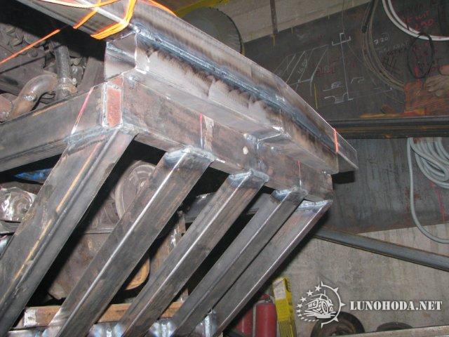

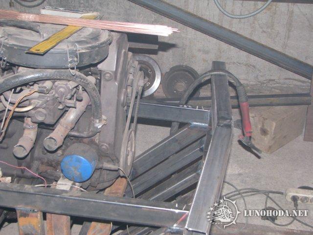

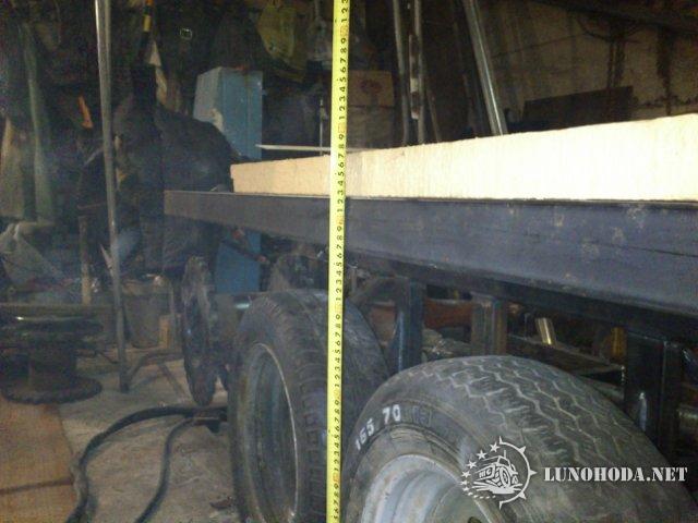

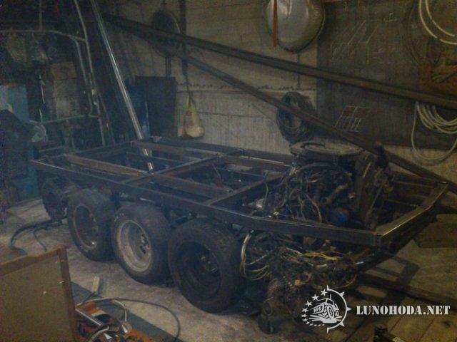

Немного фото строительного процесса (извиняюсь за качество фотографий фотографировали на телефон т.к. у фотоаппарата сели батарейки)
Строительство "морды лица":
вид снизу
вид сверху
Общий вид
Высота низа борта (пеноплекс предполагаемая сидушка пассажира)

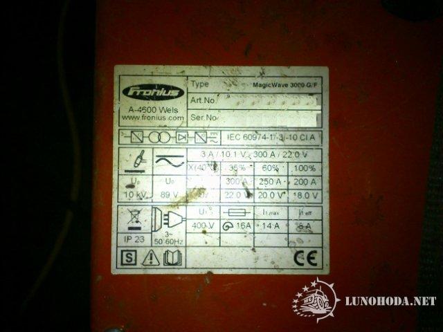

Этикетка на сварочном аппарате
вид снизу
вид сверху
Общий вид
