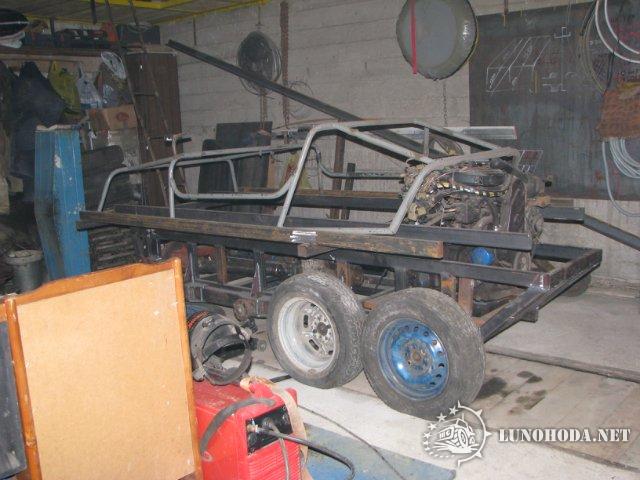

Здравствуйте.
Решил выложить на рассмотрение и обсуждение уважаемого сообщества строительство своего вездехода.
ТТХ:
- двигатель ВАЗ 1111
- раздаточная коробка ВАЗ 2121
- мост ВАЗ классика.
- без подвески, колеса ВАЗ на задних ступицах ВАЗ 2108
- гусеница из транспортерных цепей ТРД, траки стальной прут 15х15, ширина 300 мм
- дифференциальный поворот
Фото будут редактироваться и пополнятся:

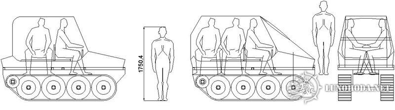

Вот что хотелось бы получить выбираю между двумя вариантами:

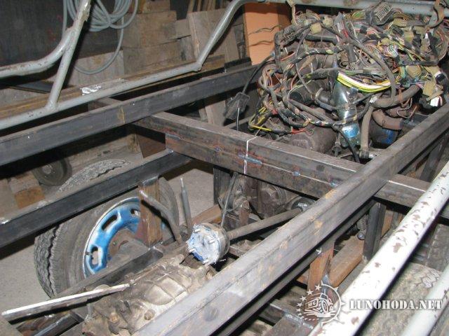

Общий вид (гараж небольшой как получилось):

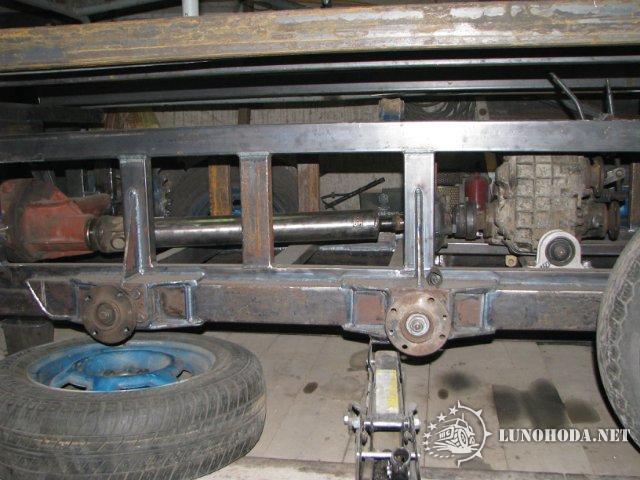

Ось переднего колеса:
Оси остальных колес:
Вид сзади:
Вид нижней балки спереди:

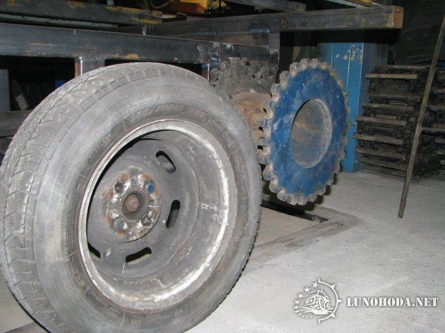

Гусеница:
Ведущая звезда:

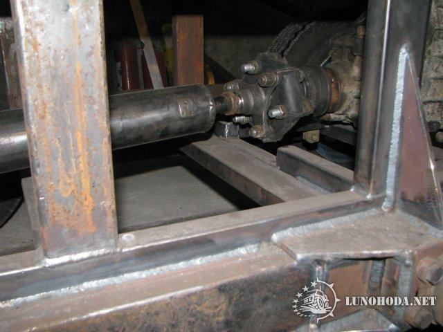

Крепление кардана ВАЗ 2121 к раздаточной коробке:
Двигатель с раздаточной коробкой соединяется длинной полуосью ВАЗ 1111 через шрус от промвала ВАЗ 2121:

Примерный вес прикидывали?

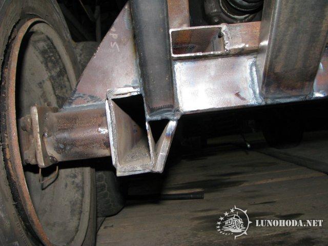

Сообщение 001gan »
сварщику 5+ :roll:
лучше сорок раз по разу, чем один раз сорок раз!
21947 - основательно проваренные швы! :roll:
Каким аппаратом варите?

Сообщение 21947 »
Evgenii72
Сейчас где-то 300 кг, хочу уложиться в 600 кг сухого веса.

lunatik писал(а): основательно проваренные швы!
Видна рука проф сварщика

Сообщение 21947 »
lunatik
Варил аргоном. Работаю сварщиком.
Название сварочного аппарата не помню, если есть интерес посмотрю отпишусь.

lunatik писал(а):21947 - основательно проваренные швы! :roll:
Да и сама конструкция имеет достаточное усиление :roll: На счёт гусек ничего не скажу, надо пробовать... [:})

Эх, на него бы планетарку :roll:

Stac
По таким гусеницам нет подтвержденных данных по их ресурсу, а так вполне себе ничего. как кузов соберу буду удлинять боковой упор.

Думал над этим, но хочется максимально использовать готовые заводские детали. Рассматривал фрикцион от ГАЗ-71, новый очень дорого, а б/у сложно найти да и не разбираюсь в этом. Возможно установлю "Жесткая блокировка дифференциала » ROLL-LOCK»
