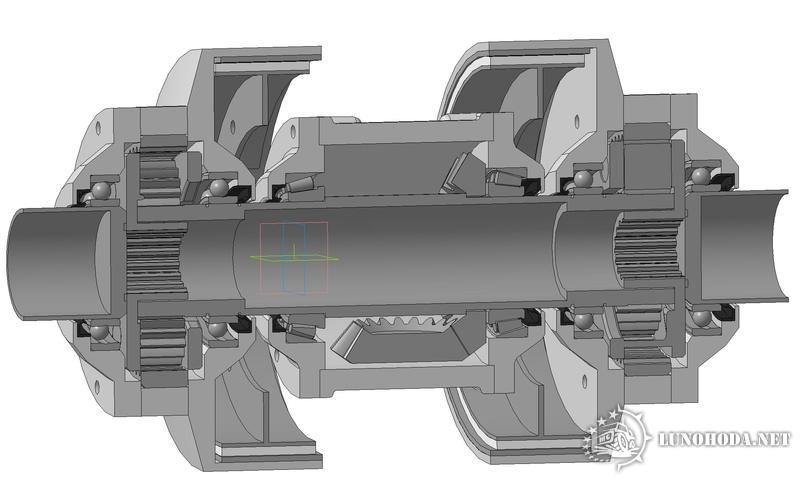

По мотивам Улан и Сергей51.

Vladimir72 писал(а):По мотивам Улан и Сергей51.
Очень интересное исполнение. Узлы полностью оригинальные, или кое-что заводское?
СинеВик
Сообщения: 142
Зарегистрирован: 16 ноя 2013, 22:33
Откуда: Коссово
Сообщение СинеВик »
Непонятна роль узлов! Кто ведущий, кто ведомый, что можно тормозить и какое будет передаточное в это время?
Сергей51
Сообщения: 1544
Зарегистрирован: 18 авг 2010, 12:09
Имя: Сергей
Откуда: Томск
Возраст: 67
Сообщение Сергей51 »
СинеВик писал(а):Непонятна роль узлов! Кто ведущий, кто ведомый, что можно тормозить и какое будет передаточное в это время?
Вход в планетарку на солнечную шестерню, выход через водило, для "работы" тормозиться корона барабанным тормозом. Передаточное число зависит от элементов планетарки и главной передачи (углового редуктора).
СинеВик
Сообщения: 142
Откуда: Коссово
Сообщение СинеВик »
Сергей51 писал(а):Вход в планетарку на солнечную шестерню, выход через водило, для "работы" тормозиться корона барабанным тормозом. Передаточное число зависит от элементов планетарки
Надо бы пересчитать! Ибо отличаться будет от стандарта ВОМ!
Сергей51
Сообщения: 1544
Имя: Сергей
Откуда: Томск
Возраст: 67
СинеВик писал(а):Надо бы пересчитать! Ибо отличаться будет от стандарта ВОМ!
Так считать то собственно пока нечего - данных нет [:})
