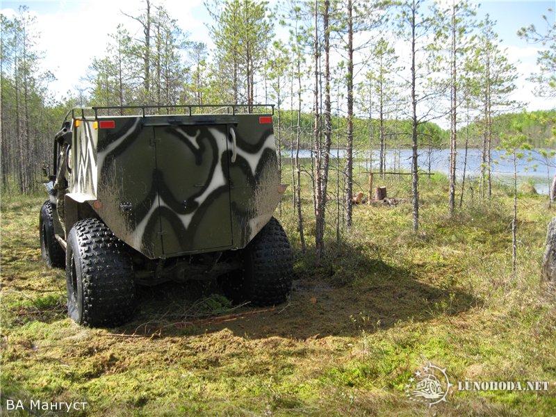

Основание тканевых дверей как к корпусу крепится, на клей?

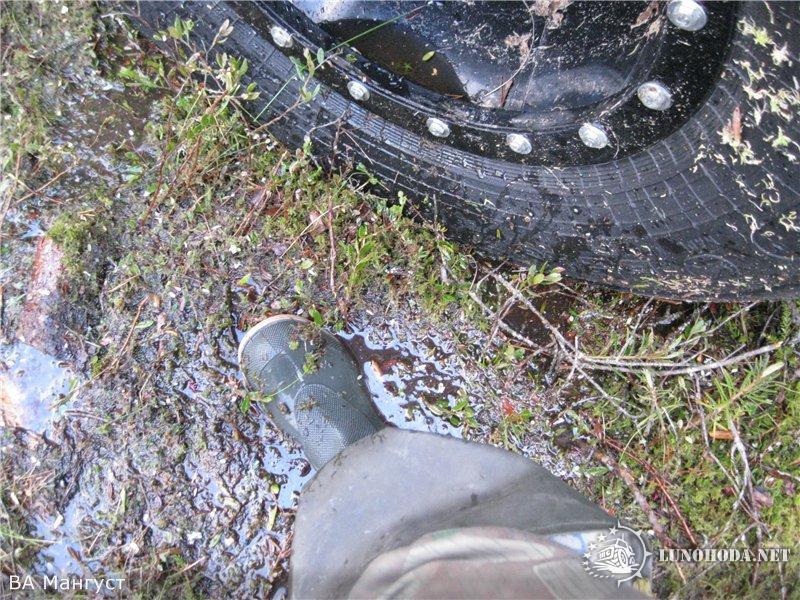

Да, необходимость.

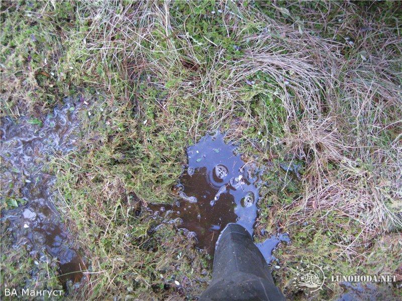

Фото не отражает, но это озеро в болоте.
У нас таких много болот, где такие сосенки тоненькие растут.
Вот видна выступившая вода, сбоку от вездика, где уже потоптались.
Сам вездик стоит тоже на лагах. Просто они утопли и не видны.
А вообще ходишь по щиколотку в воде. Если постоять на одном месте больше минуты, то ногу можно и без сапога вытащить.
Очень это напрягает позвоночник.
Поэтому у задней двери и костра делаем лаги.
Присматривайтесь и увидите.
Только на них и можно постоять спокойно.
Да и сам костер тоже на лагах .
Вот тут видно лаги.

Просто алюминиевым уголком или полосой прижимаю к профилю и клепками.

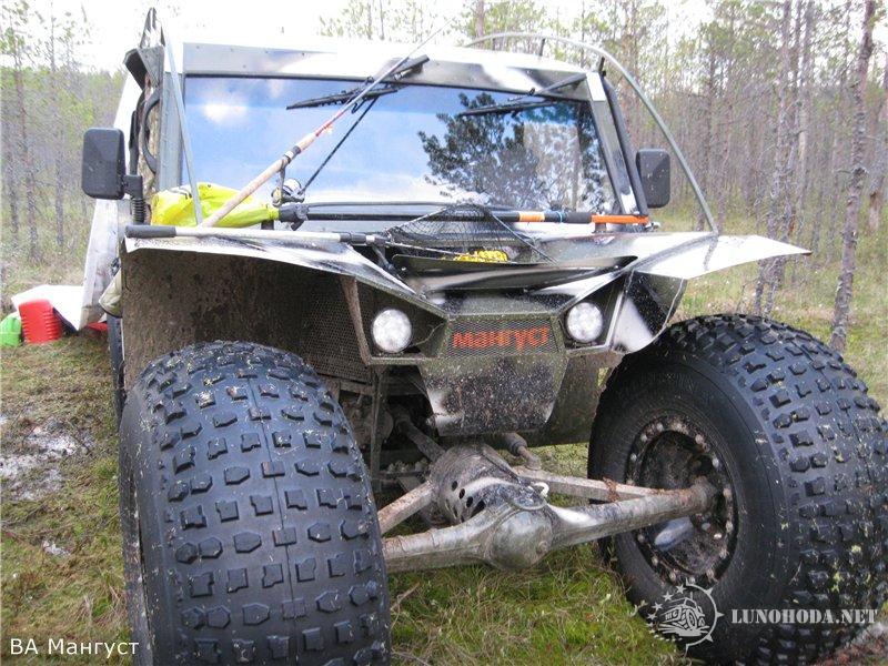

Просвет 400мм. Это при давлении 0,5 в колесах.
Но на таком тока верхом на эвуке езжу. А вообще по твердому держу в районе 0,25-0,15.
И просвет 360мм.
Если честно, то после зимних горок были сомнения и большие.
Базу хотелось меньше.
НО! Езда по реальному лесу и болоту показала, что хватает.
По проходимости отпишусь еще.
По памяти, обзывается ОКСФОРД, кажись
Первый раз мне покупал Денис ММКЛ, в этот раз тоже через знакомых.
Поэтому хар-ки смотри уже при покупке.
Т.к. мне попались разные.
Первый за два года сильно выгорел. Ну и на ощупь был более синтетикой.
Этот больше похож на брезент. Намного плотней первого и раскрас иной.
На окна использую пленку, что на тенты катеров идет. толщина около 1мм.
Цена тоже получилась разная.
Нынче уж больно кусачая вышла работа. 7 т.руб
Но добавились сетки маскитные во весь проем. а это и своя змейка-молния.
И того =порядка 10тр.

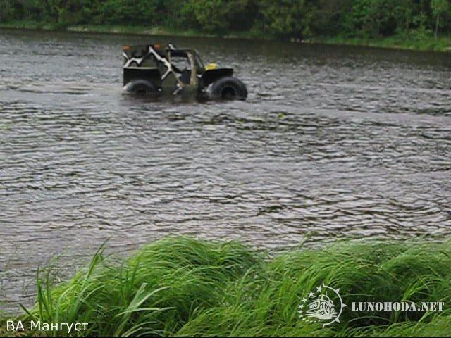

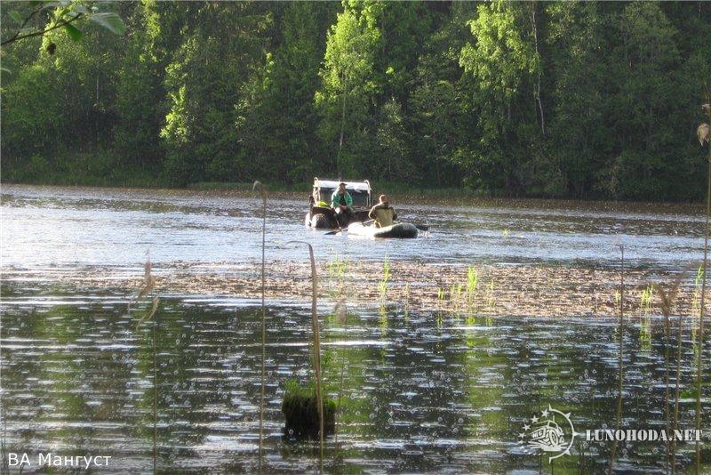

Поехал поплавать, да забыл лямки к камерам для скорости. Ну да ладно, думаю, не возвращаться же.
Поплыл на голых колесах.
Ветер 6м/с оказался сильней колесного движителя Бел79 на воде. Унесло и прибило к другому берегу.
Хорошо подмога подошла.
А то бы и не знать как к родному берегу возвращаться.
Линкор в виде надувнушки с веселками в крепких руках отбуксировал меня в тихую бухту.
Где я и смог выехать на свой берег.
Вывод прежний:
Без дополнительного водного движителя это не есть плаванье .
Это просто не тонущий вездеход.
Надо видимо хотя бы чапалками комплектовать вездики.
ЗЫ. На мокрую травку берега залез именно благодаря поворотному мосту.

Хорошая осадка на воде.Mongoose писал(а):Поехал поплавать
В отсеки вода набежала?
Вариатор нормально себя чувствовал при заплыве?
Самопал
- Сообщения: 1952
- Откуда: Рязанская обл.
МАНГУСТ САФАРИ НЬЮ или 1410 лайт
Mongoose,
зачёт по ватерлинии, сидел бы ты на водительском, передок бы побольше всплыл, что гут например для лопаток
Mongoose
- Сообщения: 4583
- Зарегистрирован: 07 июл 2008, 23:08
- Имя: 8-921-3139106
- Откуда: Лен.обл. Тихвин
Начну с последнего.Андрей 318 писал(а):Хорошая осадка на воде.Mongoose писал(а):Поехал поплавать
Вариатор открыт и потому брызгается. Нормально, когда в пол и 2/3 газа.
На полном газу льет уже мощно и переливает в отсеки.
А поскольку выпускной коллектор сразу над вариком, то пар еще и стекло запотел.
Приходится в воде выбирать передачу на одну ниже.
Т.е. если рабочая третья, то плавал на второй.
Думаю, что и на третьей можно приловчиться, но тут ветер меня сбил с эксперемента.
Не до срабатывания ведущего было. Понял, что происходит зажим с задержкой.
Нужно тройку секунд, пока ремень воду выжмет.
Ну и кожух бы тоже не помешал. Хотя бы сверху. Тогда и газку поддать мона будет.
А так варик в корыта см по 10 налил через верх.
Еще обратил внимание, что бензину на плаву расход больше намного.

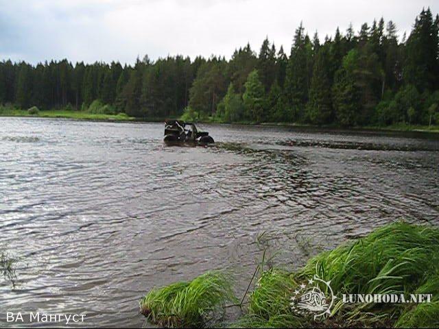

Да Никола.Самопал писал(а):Mongoose,
Вот фотка на водительском.
Реактивный момент с колес, как видно, еще больше задирает передок.
