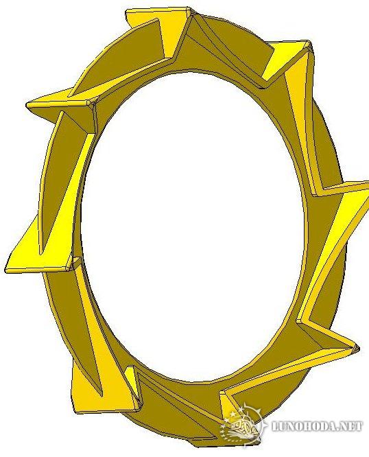

lunatik писал(а):
Mamonts писал(а):
lunatik писал(а): Вот лично у меня есть такое колесо.
Фото в студию, а так что говорить :oops:
Что написать на колесе ? :))) :))) :)))
На выбор :)))
Можно и проще.. но там патент.
Кстати форма может быть и другая и свой патент :)
Внутренняя часть из пластика.

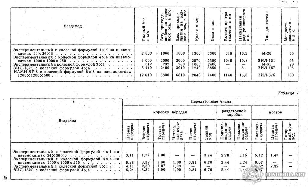

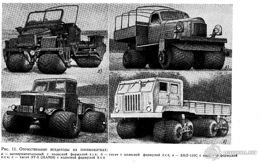

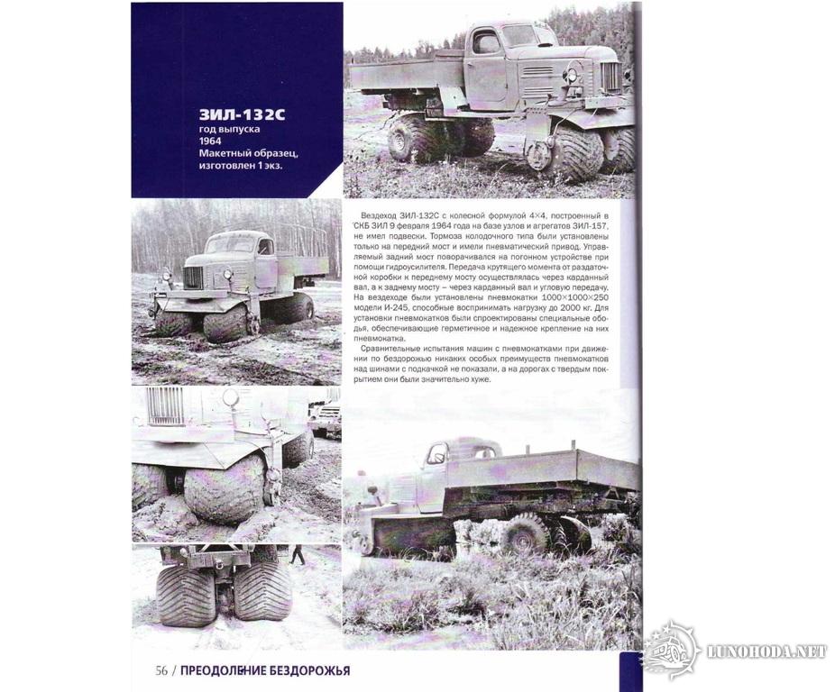

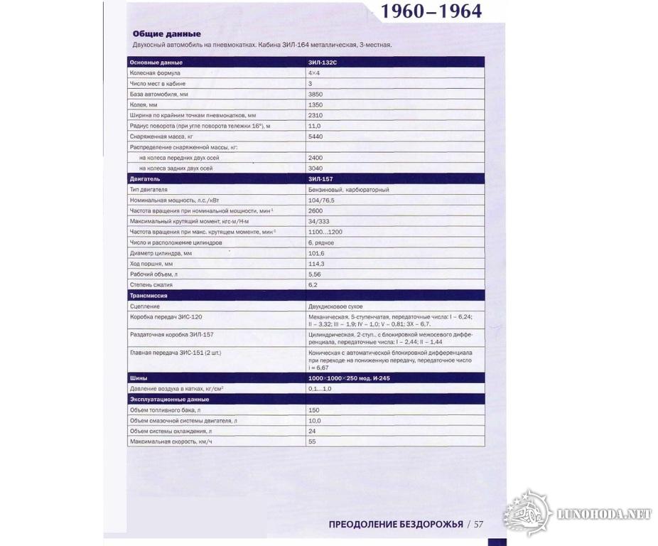

lunatik писал(а):nrgizer
Что за агрессия???
Эта выдержку откуда было взято? Источник предоставить можете ???
Даже в ней уже не 8.000, а 5.400 :ok:
И это только первое недоразумение, за которым последовало вторая, третья и как минимум четвёртая машина уже вменяемой компановочной схемы!
Не так ли ? :wink:
Но и на остальных машинах результаты были мягко говоря не отрицательные, а положительных свойств не выявлено!
Так если Грачев и Ко не обнаружили каких либо положительных аспектов у Пневмокаткового движителя , возможно ВМ и Мангуст нам глаза откроют на новое понимание движения :roll:
т. Грачев много косячил. И не надо выдавать пропаганду за технический прорыв.
