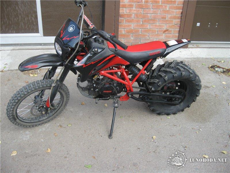

Ntl8484 писал(а):Немного изменил Ирбис. Шины низкого давления 25*10-12. Немного понизил скорость что бы повысить тягу.
Натяжение первой ветви цепи не предусмотрено, короткая сильно не растянется?
Василий, покажи как промежуточный вал сделал, на каких подшипниках?
Задний маятник у тебя получился очень простой. Труба 20Х20мм., какие втулки спереди?
Ntl8484
Сообщения: 601
Зарегистрирован: 13 мар 2012, 05:05
Откуда: Новосибирск
Сообщение Ntl8484 »
shap писал(а):
Ntl8484 писал(а):По грязи проходимость значительно выше
По сравнению с чем? :)
Со штатными узкими колесами )))
Алексей Ка писал(а):Ntl8484
Василий , а имеет смысл на перед тоже толстенькую поставить ?
Имеет. Возможно со временем поставлю.
Натяжитель решил не ставить, цепь короткая, вытягивание будет не большим. Да и есть штатный успокоитель на пружине.
Пром вал 25 мм. Подшипники корпусные 204. Если буксировать автомобили не надо, то передаточное можно оставить прежнее )))
Втулки с 4 подшипниками (32мм наружный диаметр, 12 внутренний)
Труба 20*20*2мм. На первом фото перекладина еще не усилена. На этом добавил усиливающие вставки по ходу движения и с низу.
