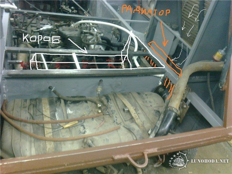

Радиатор, скорее всего, придётся ставить по варианту №2... Важен НЕ короб ПОСЛЕ радиатора, а ДИФФУЗОР ДО! То есть, ВЕСЬ поток воздуха, входящий в мотоотсек, должен проходить через радиатор!!! Делай короб ДО радиатора, который направит входящий воздух... [:})
Скорпион
1 предупреждение
Сообщения: 640
Зарегистрирован: 07 фев 2012, 18:07
Откуда: Город Шацк
Сообщение Скорпион »
Stac
Stac писал(а):Скорпион

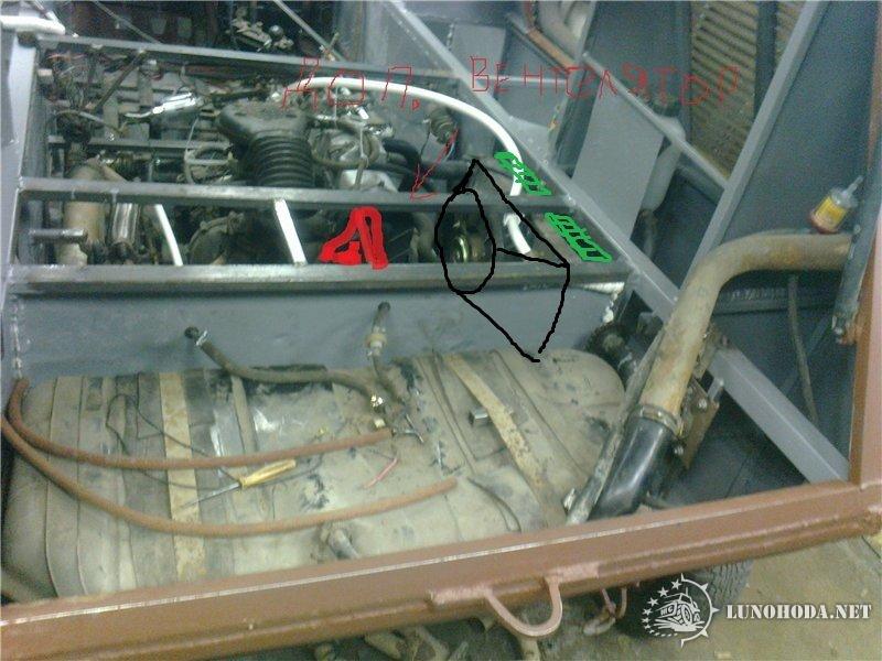

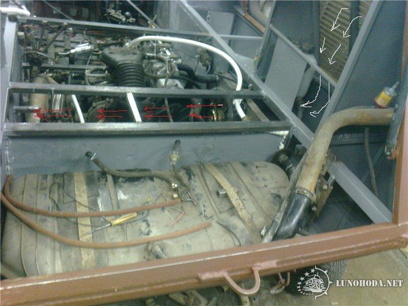

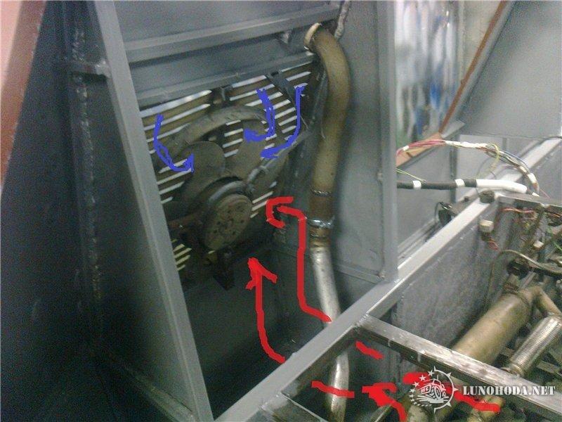

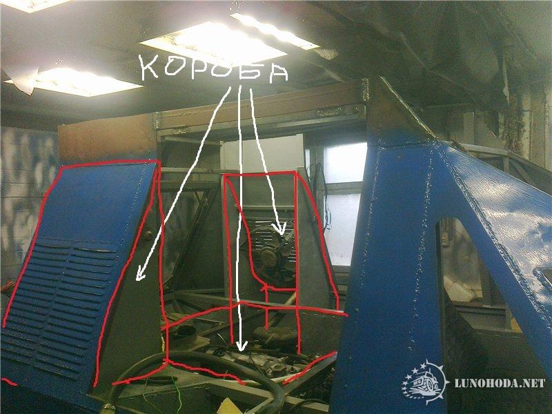

Но ведь поток воздуха у меня так и проходит через радиатор!!! %) Я по моему выше описывал! Может не понятно расписал! Ну да ладно,выглядит это примерно так:
Это вездеход с коробами но без крышек.

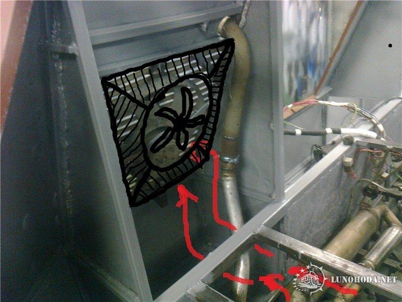

Холодный воздух засасывается с правого борта.Проходит по коробу через радиатор в моторный отсек,моторный отсек по сути сам является продолжением короба.Уже нагретый воздух с моторного отсека высасывается более мощным вентилятором в левый борт и выходит на улицу!Плюс нагретый воздух от самого двигателя с моторного отсека тоже выходит через левый борт-короб.
А примерно вот так стоят крышки короба.
После установки дополнительного короба в моторный отсек получилось как-бы меньшее смешивание горячего воздуха от радиатора с горячим воздухом двигателя,то есть воздух двигателя не подогревает радиатор. По моему так! Или я чего-то намутил не так? Поправьте если не так!Или посоветуйте чего-нибудь люди добрые!!! :oops: Доп. короб вот так стоит:

Скорпион
Короче: по фото не понятно есть ли щели между радиатором и стенами/крышками короба... Радиатор должен стоять так, чтобы он полностью перекрывал сечение короба! Щелей, даже маленьких, быть не должно! У тебя так?

Stac
Ну да щелей нет,радиатор стоит как-бы внутри дополнительного короба (на последнем фото он отмечен белым).А щели между дополнительным коробом и правым бортом я пропенил. :oops: Весь входящий воздух проходит только через радиатор. Единственное чего я опасаюсь так это что бочек расширительный стоит в коробе где всасывается холодный воздух( перед радиатором).Может он влиять на нагрев радиатора? :(

Скорпион
Где белым отмечено понял. А где белые стрелки? Там всё плотно закрыто? Нет щелей в мотоотсек, даже маленьких? Из-за бачка не...

Stac
Stac писал(а): А где белые стрелки? Там всё плотно закрыто? Нет щелей в мотоотсек, даже маленьких? Из-за бачка не...
Вот там-то я и запенел!!! Не щелей нет!!! :roll:
Stac
Сообщения: 2152
Откуда: С. Петербург
Сообщение Stac »
Скорпион писал(а):Stac
Ну тогда если будет греться, только перенос радиатора на крыло, прямо к заборнику... :(

Скорпион
Так, для общей информации (вроде говорил уже): пока ч не заткнул все щели вокруг радиатора, у меня грелся даже без термостата, с заглушенным малым кругом... :shock: После установки диффузора и заделки всех щелей (воздух попадает в моторный отсек ТОЛЬКО через радиатор), хватает для охлаждения только вытяжного вентилятора! :wink: И это с термостатом! Основной включается летом, при длительных маневрах на малых скоростях и повышенных оборотах. При движении по прямой, при температуре + 8, за 11 км пробега не включился ни разу... :P Температура 80-85.

Скорпион
Скорпион писал(а):Ну да щелей нет

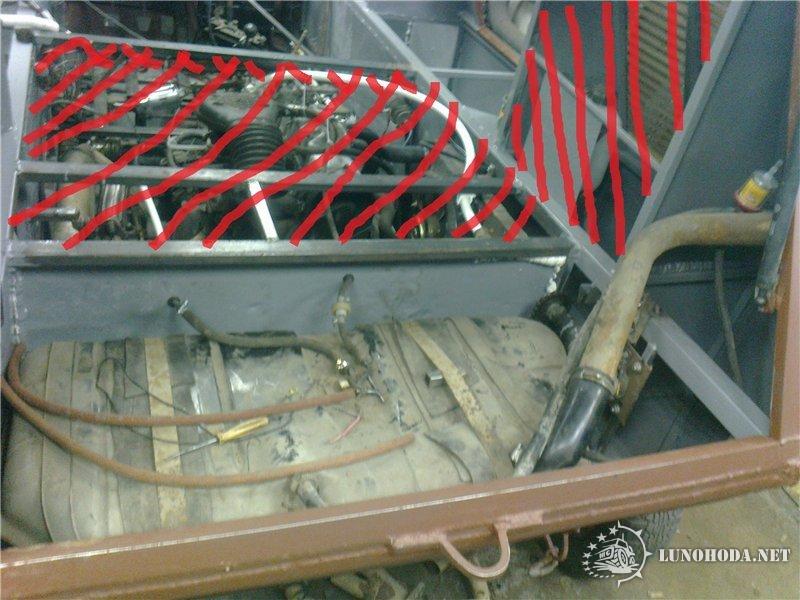

Ну как же нет?! У тебя сплошные щели!
Stac писал(а):Щелей, даже маленьких, быть не должно!
Во-первых на самом радиаторе должен стоять (показан чёрным) ,охватывающий ВСЮ площадь радиатора, (всё не охваченное диффузором практически не участвует в охлаждении) щелей и зазоров по минимуму. Здоровенную щель заштрихованную зелёным закрыть(если таковые имеются снизу и по бокам, тоже закрыть):
Тоже самое на боковых стенках.
Встречного потока нет! Только то что протолкнёт вентиллятор ! Воздух использует все пути, в том числе и паразитные. Любые щели это потери.
Должно быть так:
Тоже самое и на противоположной стенке.

Konservator
Konservator писал(а):Должно быть так:
Согласен, переделаю!!!
Konservator писал(а):Во-первых на самом радиаторе должен стоять (показан чёрным) ,охватывающий ВСЮ площадь радиатора, (всё не охваченное диффузором практически не участвует в охлаждении) щелей и зазоров по минимуму. Здоровенную щель заштрихованную зелёным закрыть(если таковые имеются снизу и по бокам, тоже закрыть):
У меня диффузор стоит вот такой: 18 страница
И щелей которые отмечены тоже нет.Сейчас вот так сделано.Тоже 18 страница. :oops:
Konservator писал(а):Тоже самое и на противоположной стенке.
Здесь я что-то не совсем понял?! :(

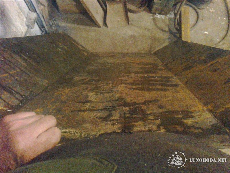

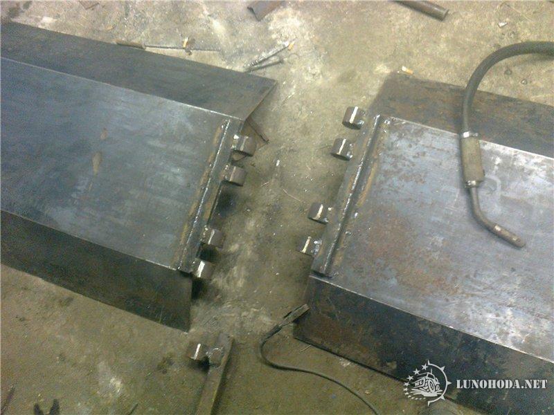

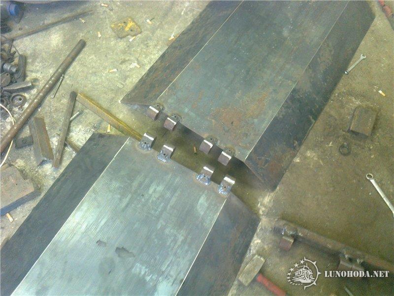

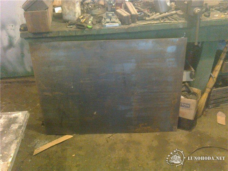

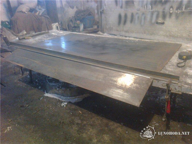

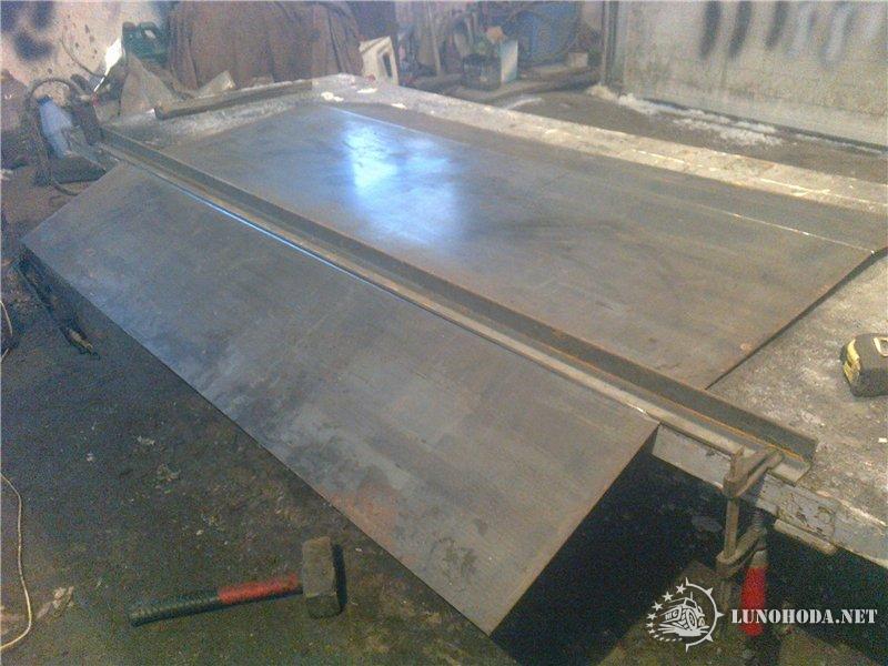

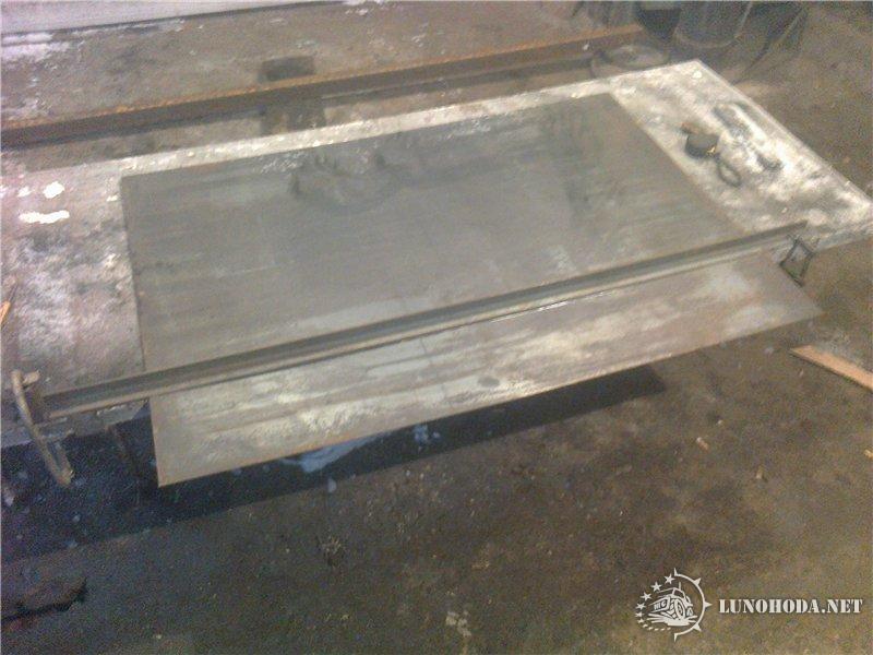

Ну вот и первые фото по постройке отвала:
Резка и загиб металла.

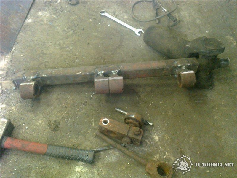

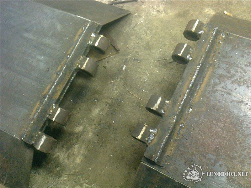

Нашел в чермете какой-то вал от сельхоз.машин а на нем уже практически готовые петли для двух половинок отвала.Из них и сварганил центральную петлю. Приварил и усилил края.

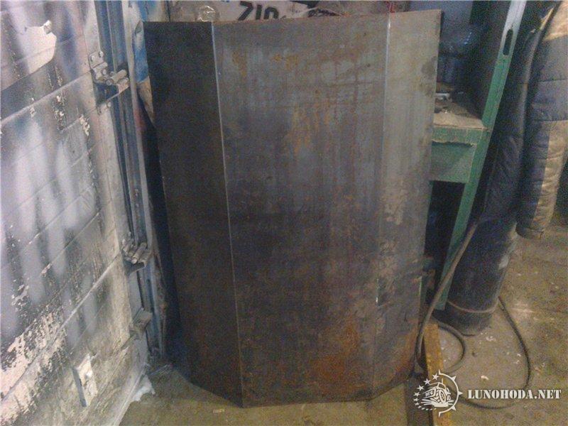

А это что-то вроди центральной стойки между двух половин отвала. Правда только наброски пока,еще не обваренная.
Завтра сделаю фото собранных половинок.Ну вот пока как-то так. :) :oops: [:})
