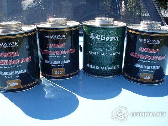

Если имеется в виду не мазали ли изнутри, то ответ нет. Герметик только по ободу.Самопал писал(а):А герметизирующий слой не делали ?
- Сообщения: 1322
- Зарегистрирован: 19 апр 2009, 21:33
- Откуда: МУРМАНСК
Юрий Жилин
Я ободрыши обрабатывал из нутри Россвиком, по итогу спустя полтора года, два колеса подкачиваю раз в 4-5 дней, одно раз в месяц.
Покрышку на диск сажал с полиуретановым герметиком для вклейки автостекол.
Сейчас по отзывам, люди отработали эту технологию герметизации до достаточно высокого уровня.

Самопал
А чем мажешь?
А чем мажешь?
