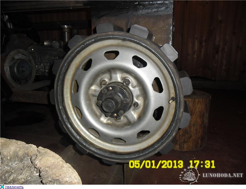

Ведущая звездочка и ее зубья:
Приварные бобышки под зубья, обтянул на клей плоскость обечайки транспортерной лентой и закрепил зубья на нержавеющие болты М8.

Бандерлогин, слишком много зубьев на звезде, соответсвенно оочень частый шаг гусянки, между зубьями полагаю место только для трака, а это значит при малейшем удлинении транспортерки трак будет набегать на зуб со всеми вытекающеми + лишний вес, думаю смело можно проредить гусянку через один трак, ведущую звезду переделать с возможным уменьшением по диаметру. Вершины зубьев тоже не годятся слишком прямоугольные, те спилы кторые ты сделал на зубьях малы, зуб делать по вершине как можно круглее, в противном случае будет закусывать.
