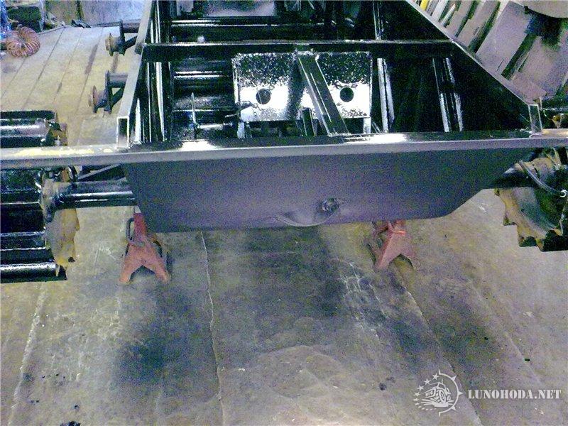

с практической стороны все :ok: с эстетической не очень.
делай хорошо , хреново само получится
ess78
Сообщения: 224
Зарегистрирован: 18 дек 2011, 19:33
Имя: 89026813940
Откуда: г.Ветлуга Нижегородской обл
Сообщение ess78 »
демьян
Эстетику навести всегда можно , а вот потом мучаться при эксплуатации это не есть гуд . :ok:
демьян
Сообщения: 537
Зарегистрирован: 16 мар 2009, 00:23
Сообщение демьян »
а я бы закрыл выпуклым лючком . и танк должен быть красивым

mishanya68
Добрый вечер. А какова толщина обшивки? :roll:

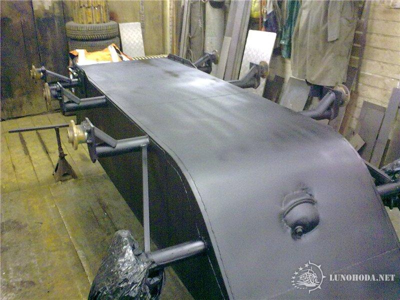

демьян писал(а):а я бы закрыл выпуклым лючком . и танк должен быть красивым
согласен.. :)
я сначала вообще не понял что картер приварен к обшивке...

Колпак от колеса 2101 добавит эстетики, извините что лезу с советами. [:})

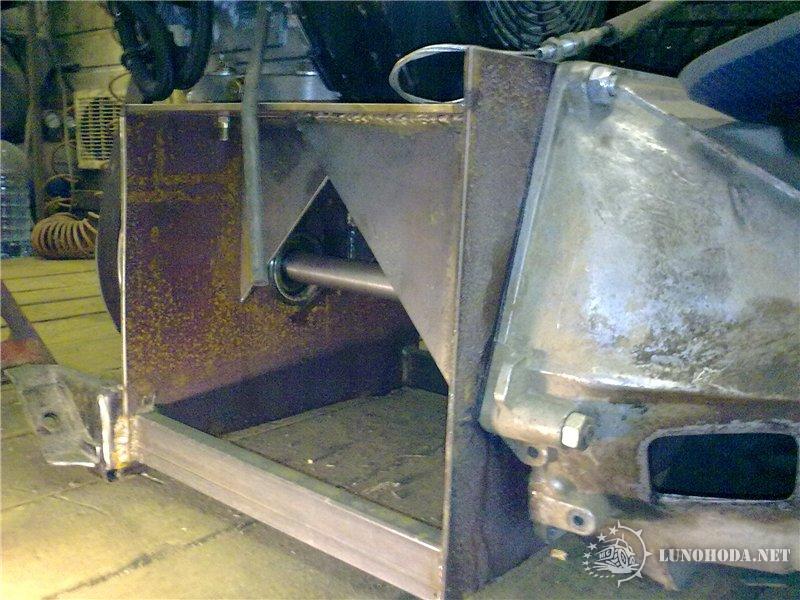

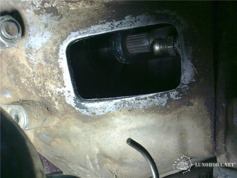

mishanya68
Михаил, расскажи всё же, по подробнее, как ведомый шкив с валом КПП соединён. Можно какой-нибудь эскизик изобразить, чтоб нагляднее было. Или вал сфотать, пока всё разобрано.

демьян
на счет эстетики на самом деле не все так плохо . ракурс фото не совсем такой как в будущем это будет выглядеть . но плюс при будущем обслуживании значительный . самому хотелось сделать более эстетично но неполучается из за формы моста и расположения пробок . замечание принято [:}) . после таких советов особенно если они от чистого сердца и даны коректно усиливается желание делать еще лучше :beer:

Aviator
толщина обшивки 1 мм .
фото сделал выложу позже когда буду дома

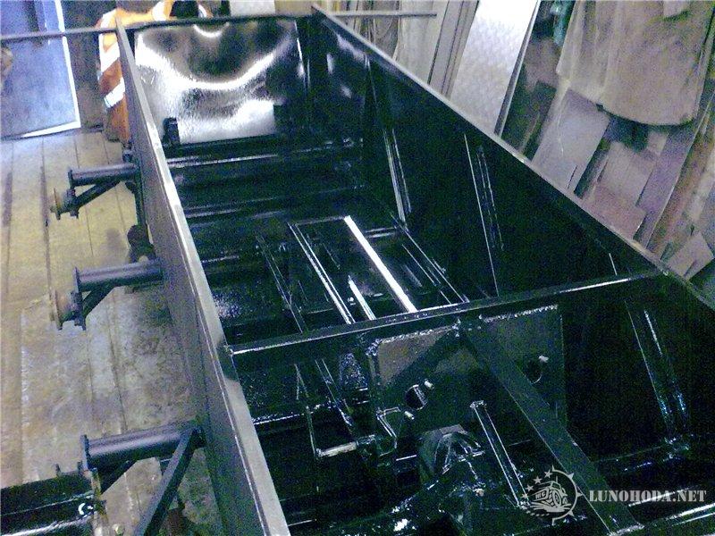

mishanya68
Обшивка 1мм везде, или наиболее опасный участок(переход лобового листа в днище) -дифференцированный? При толщине указанной лобовой зоны 1 мм , легко повредить обшивку об любое препятствие, ну например камень, пенек, кусок льда, твердый ком снега, крупная ветка дерева? :shock: Либо необходим внутрикорпусной усилитель (пара поперечных лонжеронов в самых опасных зонах). Иначе, в прцессе эксплуатации может появиться необходимость установки дополнительной защиты, типа кенгурятника,а это лишний вес :stop: Хотя и мои предложения -это тоже сплошной лишний вес :oops: [:})

Aviator
если посмотреть на фото до обварки то видно что усилители есть . в качестве доп защиты (если будет необходимость ) можно ставить доп. накладку например из листа ПНД . и титьку редуктора прикроет от всглядов

боковые упоры установлены с запасом по ширине
вот фото . вроде конструкция простая ясно все из фото . если есть вопросы задавай

сегодня обварил корнус и покрасил .
на фото редуктор с нужного ракурса . вроде невсе ток грустно :oops:
