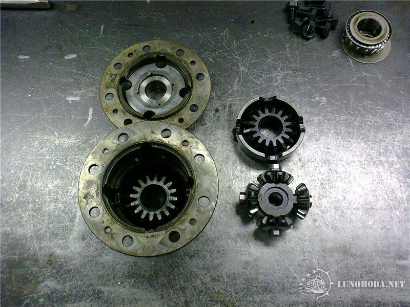

Алексей Калинин
как прошла доработка дифа . ты как испытатель дифа очень много накатываешь . вот фото 4 сателитного дифа . у него ресурс должен быть заметно больше чем у стандартного .

mishanya68
Это от чего такой диф? :oops:

Stac
это диф с дисковой блокировкой от классики . просто диски блокировки сломались а все остальное целое . вместо дисков вставил толстые шайбы получился 4 сателитный дифф . качество изготовления изумительное . он отходил на раллийной шеви ниве примерно 10 лет износа ноль только зайчики появились . номер кузова на шеви ниве 13 . у нас в перми есть в продаже дисковые блокировки точно такие по цене 12 т. р. но разбирать новую наверно будет жалко
